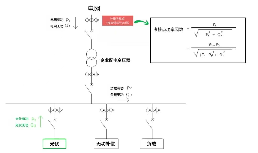

光伏发电的典型接入模式为“自发自用,余电上网”:在用户原有配电设施上进行接入,光伏发电板通过逆变器整流输出交流电,并经过升压变接入高压侧并网。
在光伏电站投运后,可以把电网和光伏视为两个电源点,两个电源都可以为负载供电,但“自发自用、余电上网”的模式下,光伏优先为负载供电,就地消纳不了的余电并入电网。
当负载Pf稳定时,随着光伏出力P2增加,负载从电网获取的有功P1就会减少(余电上网时P1为负),理论上从电网获取的无功Q1也要减少,由企业电站内无功补偿或光伏电站提供无功,但实际运行中由于站内无功补偿容量不足、智能投切失效等问题,电站仍需从电网获取大量无功Q1,导致功率因数降低。

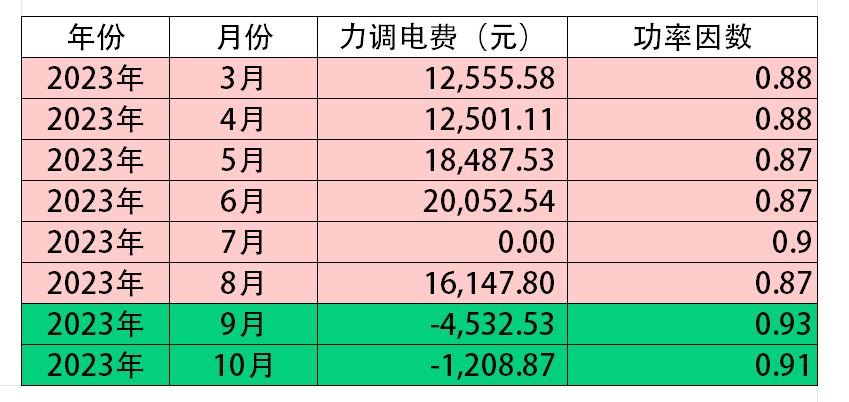

功率因数调节系统投入前后系统运行状况对比,功率因数治理效果显著:当天平均功率因数调节前0.76,调节后0.948。(考核值:0.9)。
统计现场功率因数和力调电费(力调电费为正是罚款,为负是奖励)发现,9月份投入功率因数调节策略后,调节效果明显,切实为客户提高经济效益。
