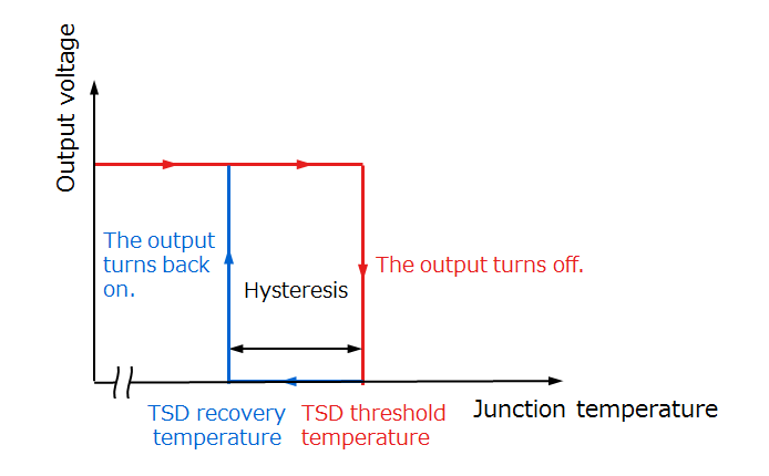

热关断操作
当环境温度过高导致功耗过大或结温超过阈值时,热关断(TSD)功能会果断关闭负载开关IC,以保护自身及其系统。当TSD发生跳闸时,由于功耗降低,结温会随之下降;而当温度下降到一定程度时,负载开关IC就会自动恢复导通。
不过,如TSD跳闸的原因没有消除,结温会再次回升,导致负载开关IC进入“关断→结温下降→导通→结温升高”的循环。这对系统稳定性极为不利,可能降低负载开关IC可靠性。因此,我们必须为系统设计完善的故障安全机制,防止热关断情况频繁发生。
图2. 热关断操作

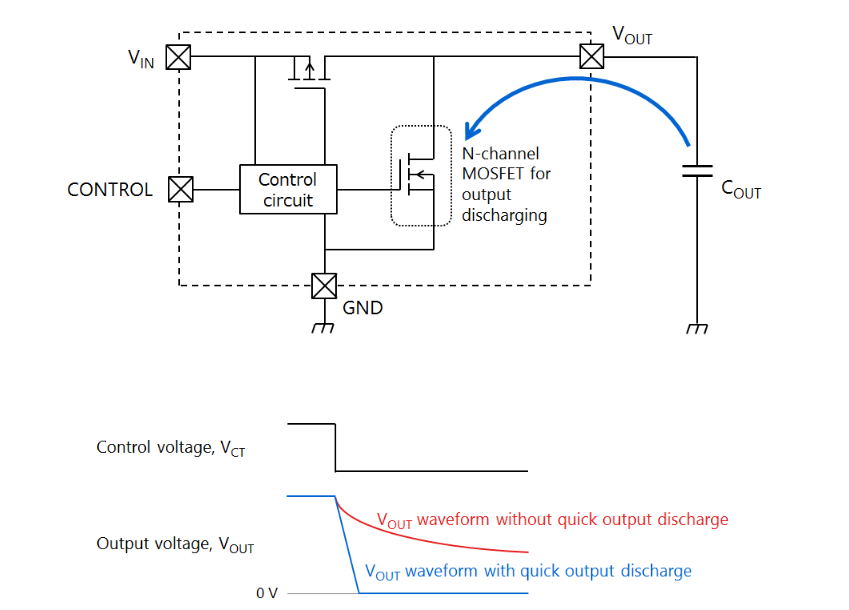

自动放电操作
在多个IC和电路组成的电子系统中,需要为IC和电路设置供电时序,以保证系统正常工作。当负载开关IC关闭时,自动放电功能通过连接VOUT与GND引脚之间的内部N沟道MOSFET对滤波电容器快速放电,以利于供电时序设置,保障系统稳定运行。
图4. 自动放电操作
