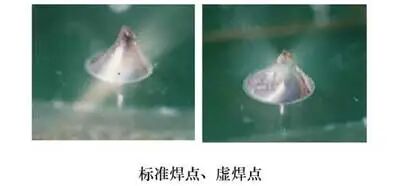

二、无焊接缺陷的关键控制点
01
温度精准调控:虚焊主因是激光停留时间或温度不足,需通过闭环温度控制系统实时监测,确保焊点恒温(如±5℃精度)。
