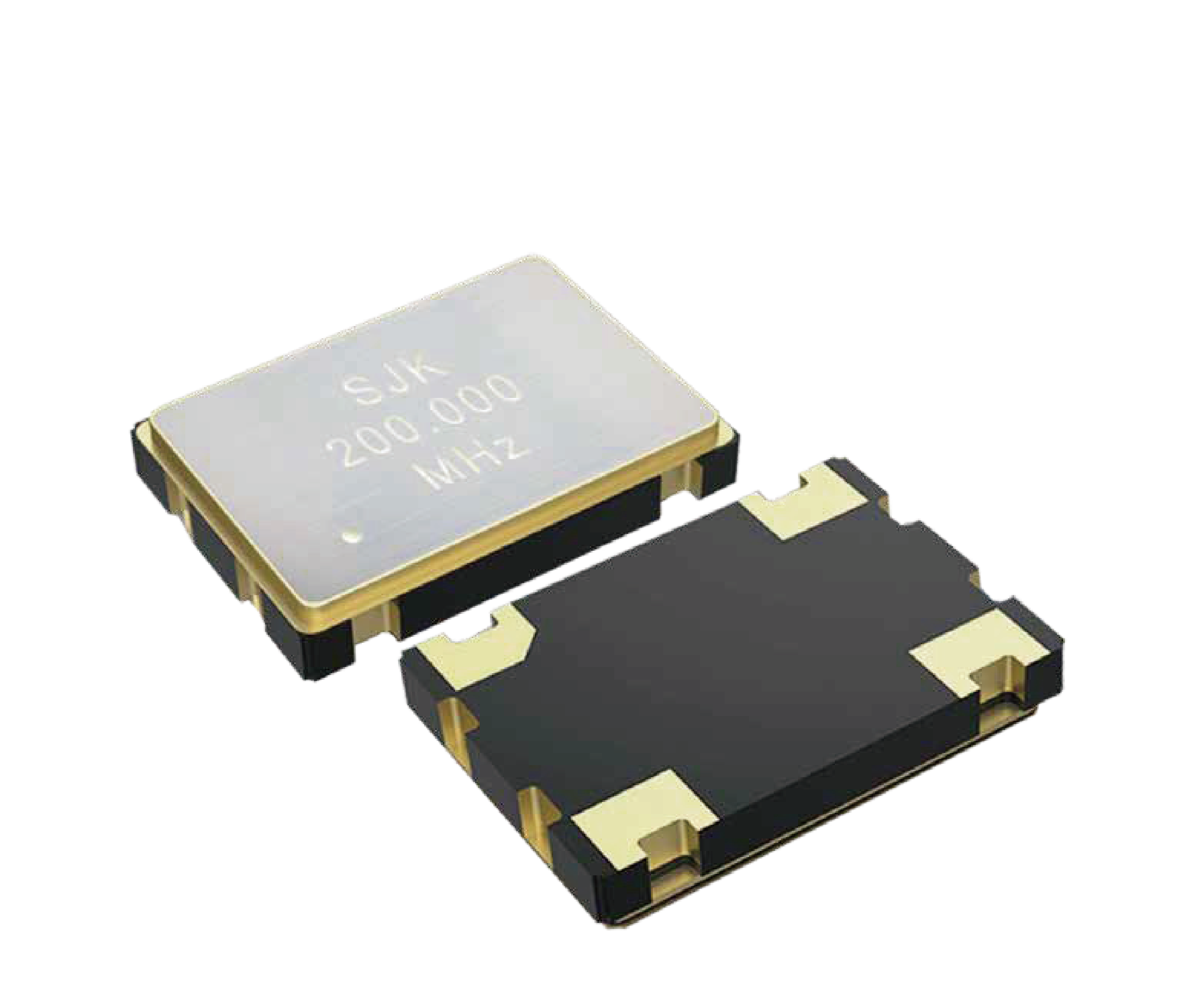

PS:通常判定1脚的位置是看产品表面丝印,如我司SJK的有源晶振产品会在1脚的正面有一个圆点标志指示为1脚,或通过引脚的形状进行区分。

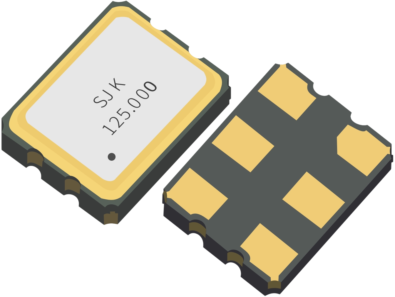

6脚有源晶振
6脚封装提供了更多的功能引脚,主要有两种类型:
类型A:增加“输出使能”功能
引脚定义:
OE: 输出使能。
NC: 悬空/不连接。
GND: 电源接地。
OUT: 时钟信号输出。
NC: 悬空/不连接。
VCC: 电源正极。
特点:
增加了OE引脚: 这是一个数字控制引脚。
当OE为高电平(或低电平,取决于型号)时,晶振正常输出时钟。
当OE为低电平(或高电平)时,晶振输出被关闭,输出引脚进入高阻态。这个功能非常有用,可以用于省电、热插拔或在多个时钟源之间进行切换。
类型B: 差分信号输出
引脚定义:
OE: 输出使能。
NC: 悬空/不连接。
GND: 电源接地。
OUT: 时钟信号输出。
OUT(——:差分信号互补输出。
VCC: 电源正极。
特点:增加了OUT(——引脚:差分晶振产品LVPECL、LVDS、HCSL、CML等差分信号输出时,会多一个差分信息互补输出。
其中4脚和5脚都是输出脚,只是差分信号传输时在这两个脚上都传输信号,这两个信号的振幅相同,相位相反。
差分晶振的作用:具有卓越的抗干扰能力、更低的电磁辐射、更低的时钟抖动、适合长距离传输。
