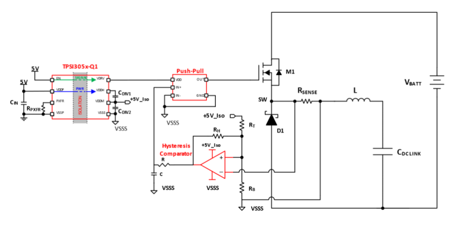

被动预充电采用功率电阻器构建 RC 电路,使电容器以渐进方式充电;而主动预充电可采用带降压拓扑的开关转换器,通过迟滞电感电流控制为电容器提供恒定充电电流 (图 1)。
图 1 该有源预充电电路采用降压转换器,通过迟滞电感电流控制为电容器提供恒定充电电流,从而实现电容器电压 (VCAP) 线性上升,直至达到与电池电压 (VBATT) 相同的电位。来源:德州仪器 (TI)

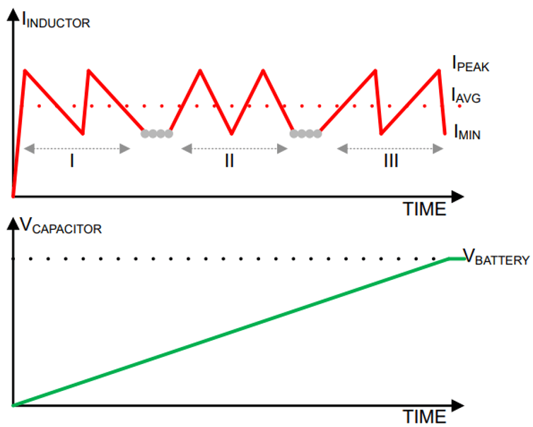

这种恒定电流使电容器电压 (VCAP) 线性上升,直至达到与电池相同的电位。图 2 和公式 1 描述了这种线性特性。
图 2 采用带迟滞电感电流控制的降压拓扑实现的有源预充电线性特性。来源:德州仪器 (TI)

该有源滞环降压电路的浮动地电位随开关节点变化,因此控制系统需采用隔离式偏置电源供电。计算器工具将确保该控制电路的功耗始终处于隔离偏置电源的供电能力范围内,否则电压将会崩溃。
德州仪器 (TI) 的高压固态继电器主动预充电参考设计提出了一种主动解决方案,可提升能量传输效率并缩短实际充电时间。TI 的 TPSI3052-Q1 是一款完全集成的隔离式偏置电源,用于主动预充电参考设计,可为隔离侧提供高达 83mW 的功率输出。栅极驱动电流、器件静态电流和电阻分压器是功耗的主要来源。公式 4 将栅极驱动功耗 (PGATE DRIVE) 表征为栅极驱动电流 (IGATE DRIVE) 与栅极驱动电压 (VS GATE DRIVER) 的乘积,在该参考设计中,栅极驱动电压为 15V。

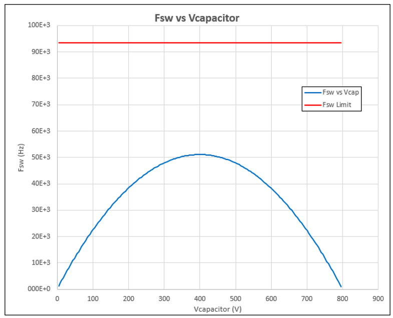

公式 6 描述了 FSW 在整个充电周期内随 VCAP 变化的规律,这形成了 图 3 中 FSW 与 VCAP 曲线的倒抛物线特性。如下图所示,当 VCAP 达到 VBATT 一半时,栅极驱动电流在最大开关频率 (FSW_MAX) 处达到峰值。公式 7 表达了 FSW_MAX、VBATT、电感值 (L) 与峰峰值电感电流 (dI) 之间的关系:
方程式 6.
方程式 7.
图 3 计算曲线图显示 FSW 随 VCAP 的变化关系及 FSW_LIMIT。来源:德州仪器 (TI)

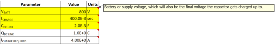

计算器的第一部分(如 图 4 所示)计算所需的充电电流
(ICHARGE REQUIRED) 根据 VBATT、tCHARGE 以及 CDC LINK 系统参数计算得出。
图 4 所需充电电流 (ICHARGE REQUIRED) 根据系统参数 VBATT、tCHARGE 和 CDC LINK 计算得出。来源:德州仪器 (TI)

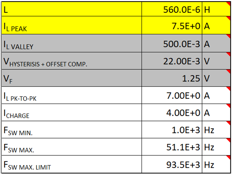

图 5 中所示计算器部分用于计算实际平均充电电流 (ICHARGE) 和 FSW_MAX。平均电感电流本质上等同于 ICHARGE,而 ICHARGE 必须大于或等于 ICHARGE REQUIRED,该值在前一节中已计算得出,以满足预期的充电时间 tCHARGE 要求。
请注意 L、dI 与 FSW_MAX 之间的关系,如公式 7 所示。L 与 dI 均与 FSW 成反比,因此所选参数值不得超过最大开关频率限制 (FSW LIMIT)。电感器的选型应满足足够的有效值电流 (IRMS > ICHARGE)、饱和电流 (ISAT > IL PEAK) 以及电压额定值,并为各项参数预留足够的裕量作为缓冲。
图 5 电感和充电电流编程参数。来源:德州仪器 (TI)

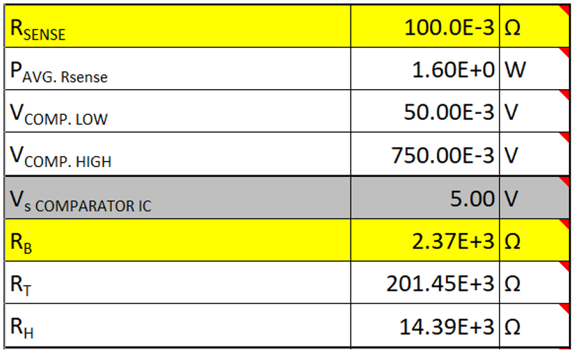

电流检测比较器设定点

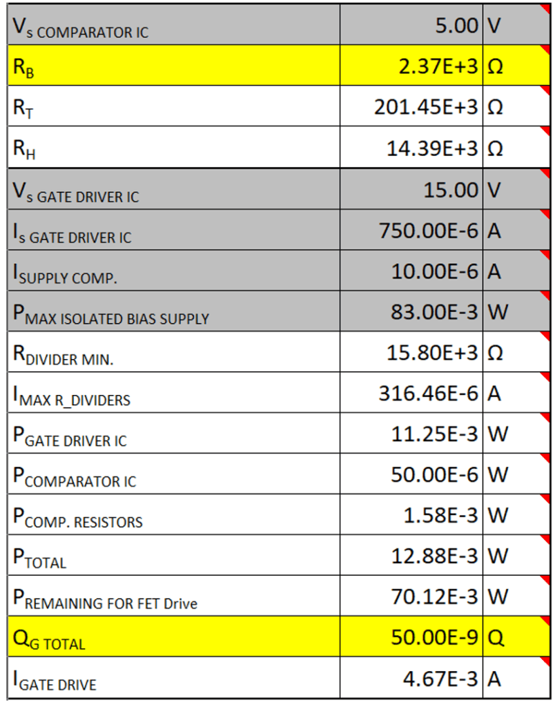

图 6 中显示的计算器部分会计算迟滞电路所需的底部电阻 (RB)、顶部电阻 (RT) 和迟滞电阻 (RH),以满足前文设定的峰值电感电流 (IL PEAK) 和谷值电感电流 (IL VALLEY) 阈值。输入电流传感电阻 (RSENSE) 和 RB。它们非常灵活,可以根据需要进行更改。确保比较器电源电压 (VS COMPARATOR) 正确。
图 6 该部分计算迟滞电路所需的底部电阻 (RB)、顶部电阻 (RT) 和迟滞电阻 (RH),以满足设定的峰值电感电流 (IL PEAK) 和谷值电感电流 (IL VALLEY) 阈值要求。来源:德州仪器 (TI)
偏置电源和开关频率限制
图 7 中显示的计算器部分通过以下步骤计算可用于 MOSFET 开关的剩余功率 (PREMAINING FOR FET DRIVE):首先计算总功耗 (PTOTAL),包含迟滞电路电阻器功耗 (PCOMP.RESISTORS)、栅极驱动集成电路 (IC) 功耗 (PGATE DRIVER IC) 和比较器 IC 功耗 (PCOMPARATOR IC);然后从 TPSI3052-Q1 隔离偏置电源的最大可用功率 (PMAX_ISOLATED BIAS SUPPLY) 中减去该总功耗值。输入 MOSFET 总栅极电荷 (QG TOTAL)、器件静态电流(IS GATE DRIVER IC 和 ISUPPLY COMP IC)以及栅极驱动 IC 的电源电压 (VS GATE DRIVER IC)。该工具使用这些输入参数来计算 FSW LIMIT,并在 图 3 中显示为一条红线。
图 7 隔离式偏置电源和开关频率限制参数。来源:德州仪器 (TI)
该计算器工具基于某些假设,未考虑以下因素:MOSFET 和续流二极管的功率损耗,以及比较器延迟等。该工具假定使用轨到轨输入和输出比较器。请务必选择具有合适额定电压、RDSON 以及寄生电容参数的 MOSFET。请确保 MOSFET 和续流二极管的功率损耗均在允许范围内。最后,请选择一款相对于电流检测峰值和谷值电平电压具有低偏移和低迟滞电压的比较器。用计算器得出的最终参数进行电路仿真,可确保系统按预期运行。
