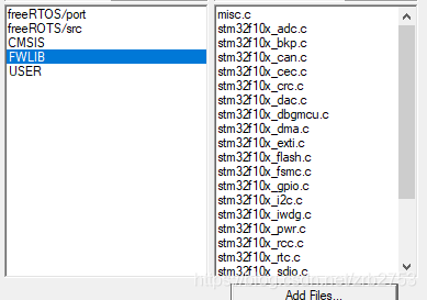

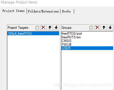

1.准备工作2.新建文件夹及复制必要文件3.添加c文件4.配置运行环境5.代码修改
