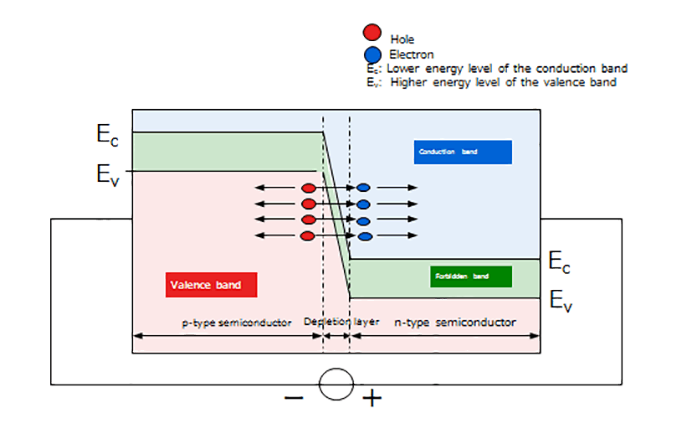

事实上,反向击穿背后是齐纳击穿和雪崩击穿在起作用。所谓齐纳击穿,是当反向电压高到一定程度,其耗尽层变得非常薄,电子就能直接穿越过去,导致电流突然增大,这主要发生在6V以下的低电压、高掺杂二极管中。
图2.齐纳击穿

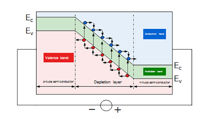

雪崩击穿则是初始电子在强电场下被加速,撞出新的电子,新电子又去撞击更多原子,像雪崩一样瞬间产生大量载流子,导致电流急剧增加。这主要发生在6V以上高电压、低掺杂二极管中。
图3.雪崩击穿
有趣的是,两者对温度的反应截然相反:齐纳击穿电压随温升而降低,雪崩击穿电压则随温升而增加。因此,市面上大多数TVS二极管更倾向于利用雪崩击穿效应,因为它的特性更稳定,能在宽温范围内提供更可靠的保护。
