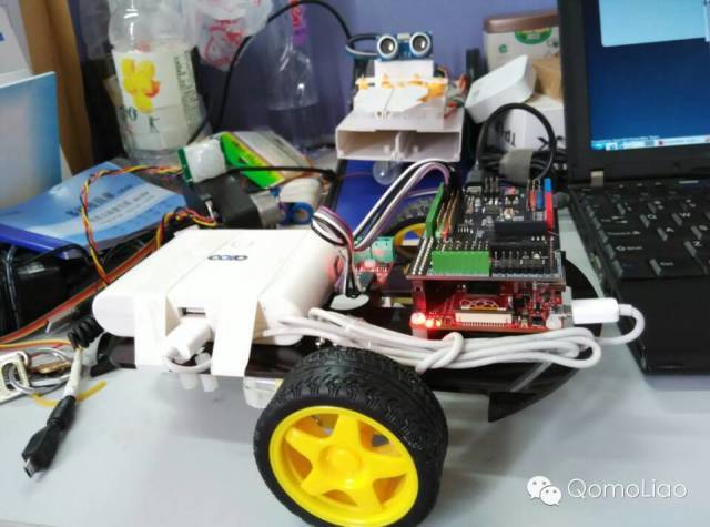

arduino里装上bitlash系统,和树莓派通过usb连接
树莓派做web服务器,通过wifi打开web服务页面
页面里可以输入arduino代码,对机器人进行在线编程
这么做的好处是,每一个命令,机器人会立即做出反应,每次编程不需要重新连接usb线,烧写程序等繁杂的过程。利于初学者学习。
并且以此作为平台,逐渐增加模块,增加编程的乐趣

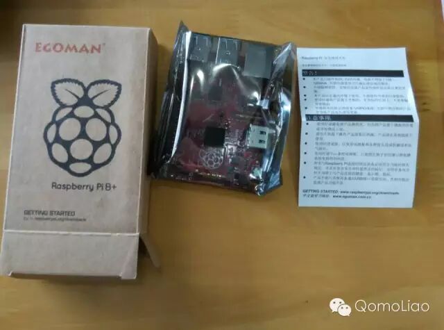

看这盒子就猜到了,我的树莓派到了 ╰(*´︶`*)╯
这是ICKEY赞助的,表示感谢!!!
打开盒子,里面有个货物单,和一个小盒,这个小盒里面装的就是树莓派b+了
照片不是很清晰,单子上的个人信息就不必打马赛克了,欢迎大家人肉我 (╯▔▽▔)╯

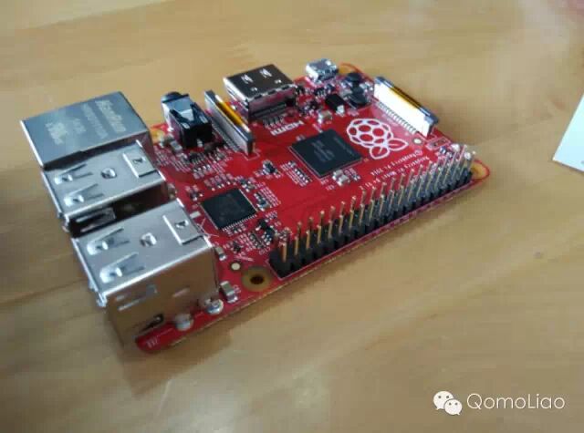

把小盒子里面的东西拿出来,红色树莓派b+放在防静电袋里,还配有一张小说明书
盒子上GETTING STARTED下面是树莓派的官方地址http://raspberrypi.org/
大家可以到上面去下载镜像制作系统卡

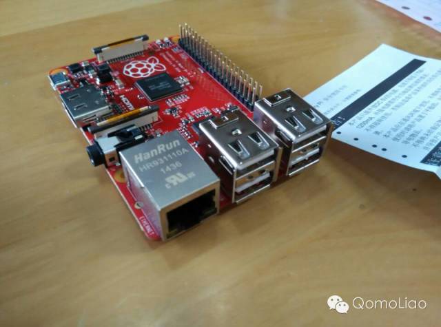

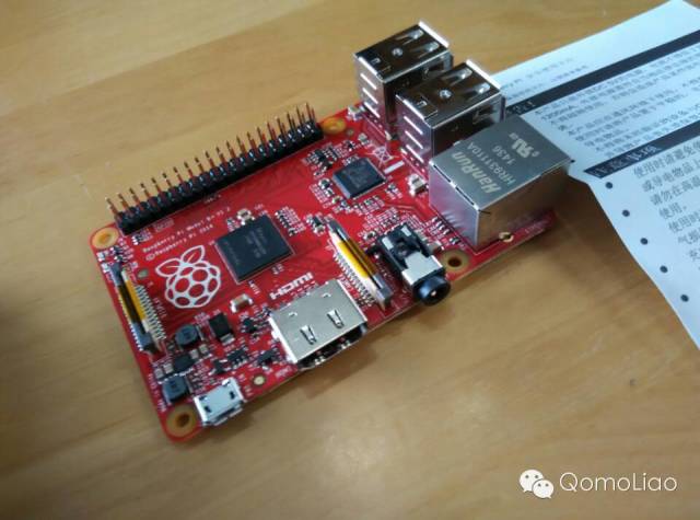

近照1
和原来的树莓派b比,一眼能看出来的是USB接口多了,GPIO也多了(而且GPIO是跟b版兼容的哦!下面会提到)
对于CPU、内存等的配置其实是跟原来一样的
可以参考这篇博文:http://blog.csdn.net/xukai871105/article/details/38174465

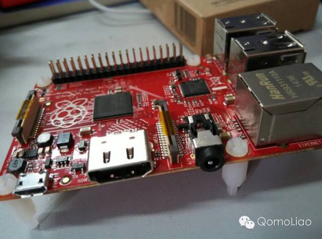

近照2——四个USB接口排列得很紧密

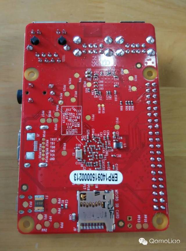

背面——卡槽换成了microSD卡的,更方便了

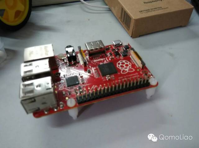

加上几个脚,安全又美观

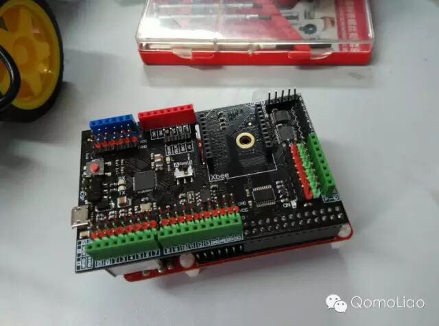

这个要吐槽一下,虽然与上一版本比多了两个孔,更稳定了
但是,这个孔也太小了吧!我平时在其他板子上都能用的螺丝,到这里就是穿不过去
还好孔周围没有电路,我自己用转子将孔转大了一点,将螺丝穿过去的,还不小心弄伤了小手

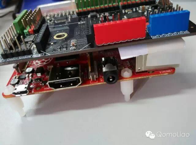

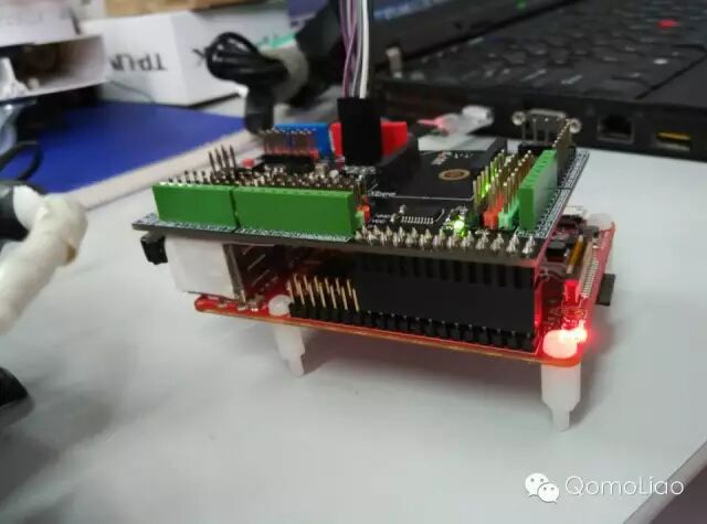

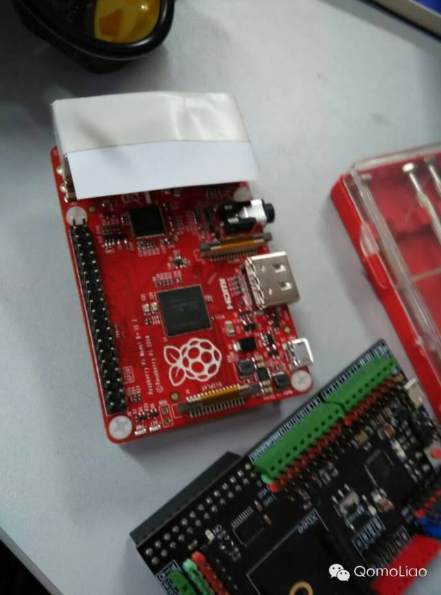

我在网卡接口、USB接口上贴了一张纸片
因为我想将图中右下角的扩展板和这个树莓派一起使用,担心扩展板背面的焊点与金属接口接触导致短路,所以贴了纸片
这个扩展板是为b板树莓派设计的,由DFrobot赞助,所以接口对b+版本的树莓派少了一些
不过,没有关系,因为b+的GPIO是向上兼容的这26个GPIO的位置与b版完全一样
只是,由于USB接口高了一点,使得两块版不能完全紧密连接,不过已经很紧了,不影响使用
本来用来加固的螺丝孔,也因为新旧两版孔的位置不同而不需要安装了

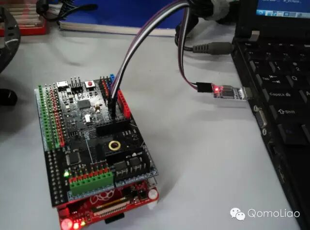

GPIO位置特写,到时候如果真用到这么多的GPIO也可以用杜邦线把它们引出来

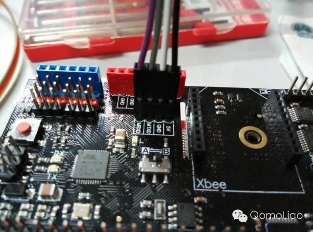

用上扩展板后,串口位置就很明显了,直接通过扩展板上的串口与电脑连接,进行通信

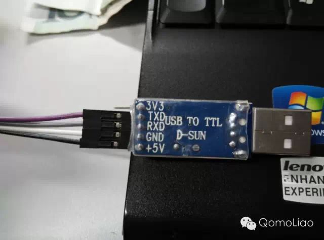

串口的连线,之前也有说过
树莓派 <<<>>> USB TO TTL模块
5V <<<>>> +5V
GND <<<>>> GND
TX <<<>>> RX
RX <<<>>> TX

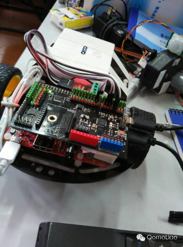

最后要把这些都装到小车地盘上

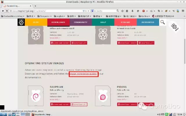

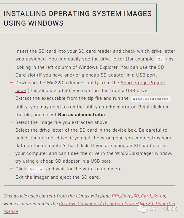

首先要进入官网www.raspberrypi.org/downloads/ 下载镜像
我这里下载的是raspbian镜像
在image instalation guides链接里,可以看到如何制作sd卡的教程
打开教程里windows相关的教程,说得很清楚
- 将sd卡通过读卡器,插入电脑
- 下载一个叫做Win32DiskImager的程序,这是个开源程序(下载链接http://sourceforge.net/projects/win32diskimager/)
- 安装那个程序,用管理员权限打开
- 用软件选择你下载的raspbian镜像和要烧录的sd卡
- 点击“Write”就可以了

串口调试的连线方式:
串口的连线,之前也有说过
5V <<<>>> +5V
GND <<<>>> GND
TX <<<>>> RX
RX <<<>>> TX

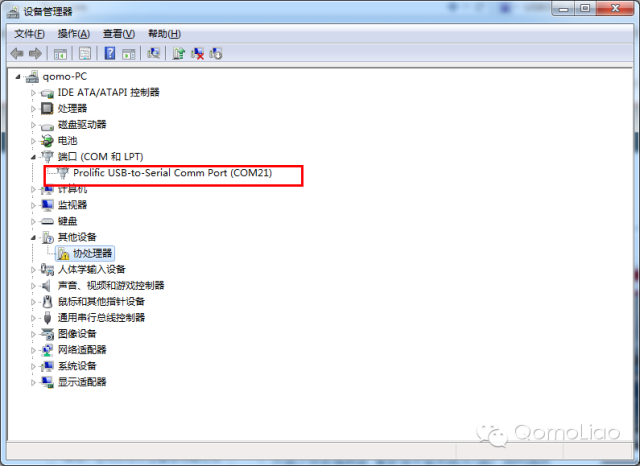

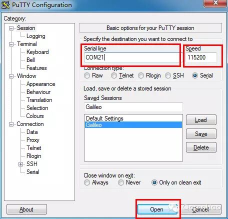

串口调试需要在设备管理器中查看树莓派对于的串口
这里是COM21
然后设置putty:
Serial line——COM21
Speed——115200
Connection type——Serial
然后点击Open就可以了

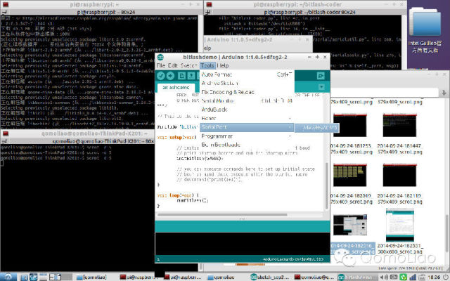

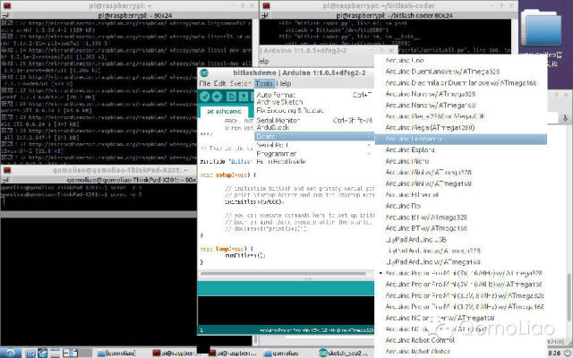

一、安装bitlash
现将扩展板与Raspberry Pi断开连接,连接到笔记本上

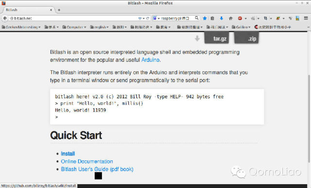

去bitlash.net的官网上下载bitlash
根据官方文档里的说明安装到树莓派扩展板上(它实际上是个Leonardo)
官网下面有document和install的说明

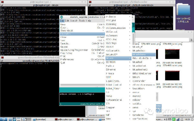

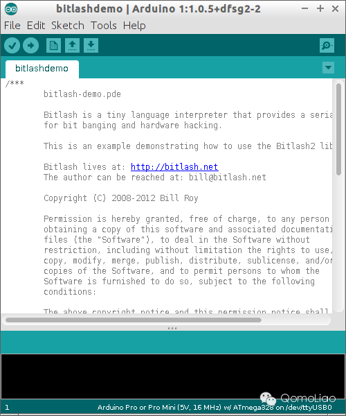

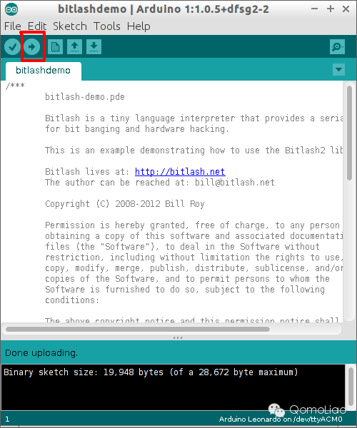

安装好bitlash库文件后,可以在Arduino IDE里看到bitlash的例程
我们要给扩展板烧写的就是bitlashdemo
选择号板子型号——Leonardo
和串口
最后点击上面的向右箭头,就可以等它上传结束了

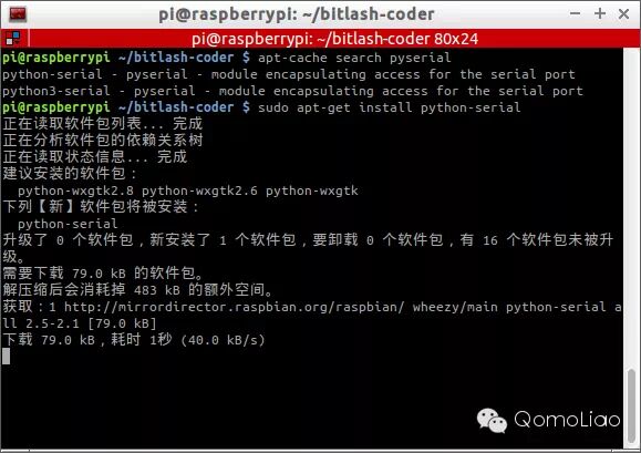

这个代码是用python写的,需要使用tornado web框架和pyserial与扩展板进行串口通信
所以,我们应该先安装tornado和pyserial
已经按以前提到的方法配置过wifi连接

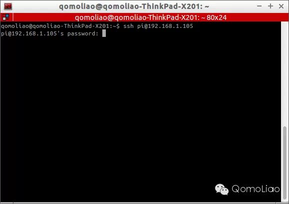

所以我可以直接ssh到我的树莓派上
    apt-cache search tornado
    sudo apt-get install python-tornado
搜索和安装tornado
    apt-cache search pyserial
    sudo apt-get install python-serial
搜索和安装pyserial

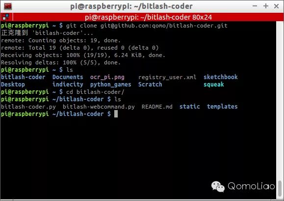

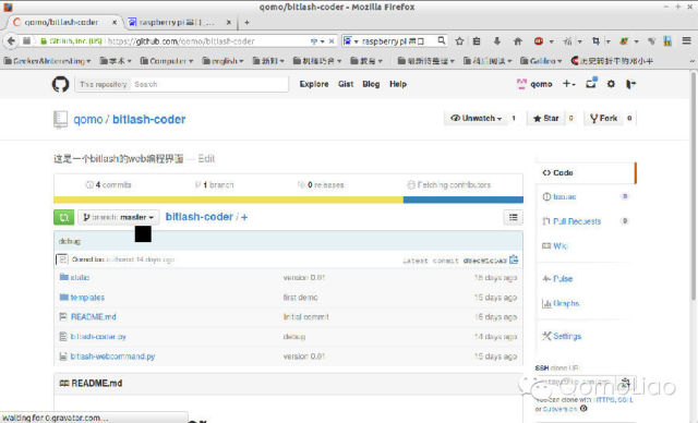

然后找到我的github地址
用命令
    git clone git@github.com:qomo/bitlash-coder.git
获取bitlash-coder代码
    ls
可以看到多了一个叫做bitlash-coder的文件夹
    cd bitlash-coder/
进入这个文件夹
    ls
就可以看到里面的文件了

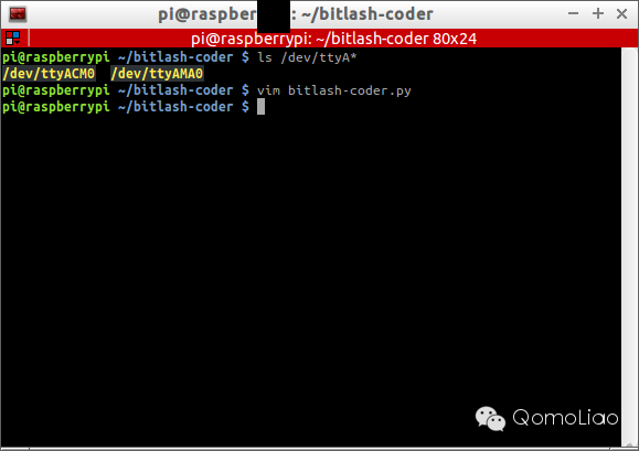

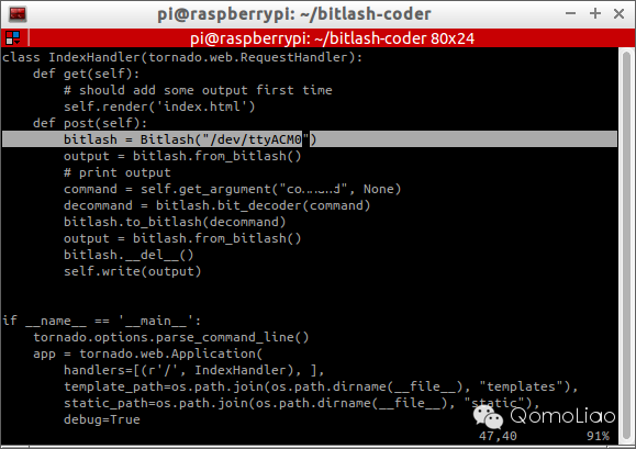

原来的代码使用了比较"硬"的方式选择串口,所以我们要修改代码确保串口正确
首先,查看一下我们有哪些串口
    ls /dev/ttyA*
这个"/dev/ttyACM0"是扩展板对应的串口,在这里应该使用这个
"/dev/ttyAMA0"是树莓派原来自带的串口,我们之前通过串口线连接调试树莓派用的就是这个串口
vim打开bitlash-coder.py文件
将串口修改为"/dev/ttyACM0"

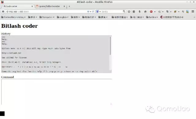

运行这个web服务

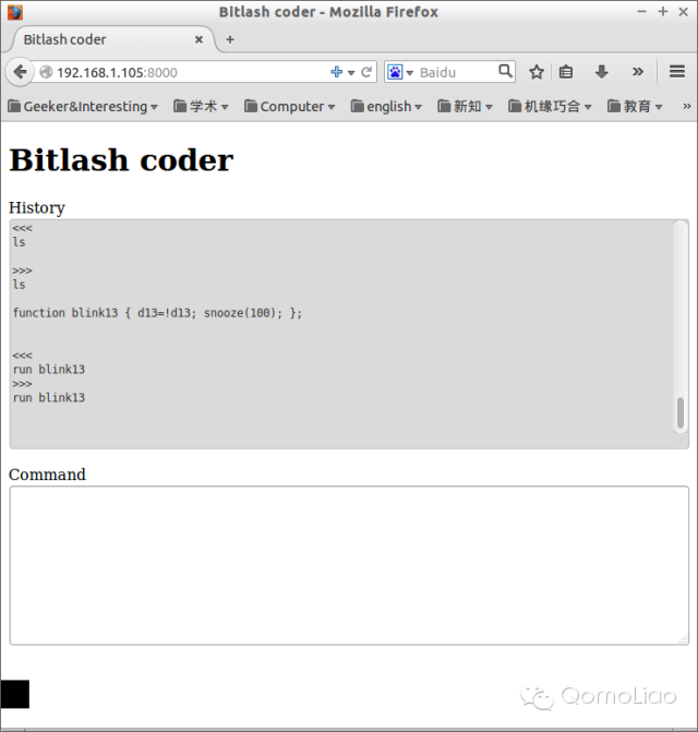

然后用电脑打开192.168.1.105:8000网址(这是树莓派的ip地址:8000)
这就是web编程的界面
应该算是解释型语言
输入help会得到一些提示
输入d13=1;会点亮板上自带的LED
输入
    function blink13 {
        d13=!d13;
        snooze(100);
会新建一个叫blink13的函数,它的功能就是让13引脚上的LED灯闪烁
用ls命令可以查看我们自建的函数,可以看到我已经建立了一个叫blink13的函数
用run blink13或者直接blink13就可以执行这个函数了
你应该能够看到LED灯在闪烁
