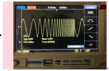

    示波器的显示结果如下图
上图是整体效果图,每种频率的正弦波连续出现2次,并且正弦波的周期越来越大。

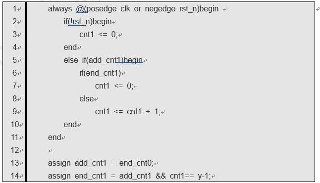

     “一共输出y个点”,这同样需要一个计数器cnt1。注意的是,由于每个点维持x个时钟,也就是cnt1的加1条件是“数到x个时钟”,即end_cnt0。结束条件是:数到y下。可以得到cnt1的代码。

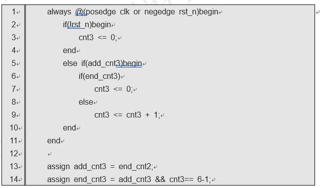

       由于一共要产生6种不同频率的正弦波,所以还需要一个计数器cnt3来数6个。这个cnt3的加1条件是“产生完2个正弦波”,即end_cnt2,结束条件是“数到6个”。可以得到cnt3的代码。

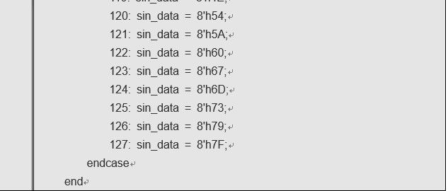

      接下来看sin_data信号。sin_data是从表XX中选择出来的值,不同的频率,选择的方式不同。那么很自然是定义一个选择信号addr。我们只要控制好addr,就能方便得到sin_data。
      接下来设计信号addr。addr是用来控制选择数据的地址,不同频率的正弦波要求地址控制方式不同。频率为6.25MHz(cnt3=0)是每隔16个选择一个;频率为3.125MHz(cnt3=1)是每隔8个点选择一个;频率为1.5625MHz(cnt3=2)是每隔4个点选择一个;频率为781250Hz(cnt3=3)是每隔2个选择一个;频率为390625Hz(cnt3=4)是每隔1个点选择一个;频率为195312.5Hz(cnt3=5)是每隔1个选择一个,一共发送128个。

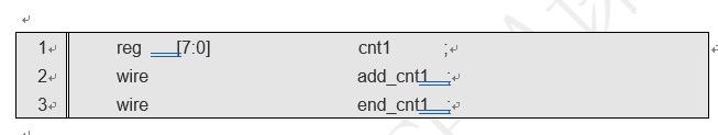

     cnt0是用always产生的信号,因此类型为reg。cnt0计数的最大值为15,需要用5根线表示,即位宽是5位。add_cnt0和end_cnt0都是用assign方式设计的,因此类型为wire。并且其值是0或者1,1个线表示即可。因此代码如下:
     cnt1是用always产生的信号,因此类型为reg。cnt1计数的最大值为127,需要用8根线表示,即位宽是8位。add_cnt1和end_cnt1都是用assign方式设计的,因此类型为wire。并且其值是0或者1,1根线表示即可。因此代码如下:

      cnt3是用always产生的信号,因此类型为reg。cnt3计数的最大值为5,需要用3根线表示,即位宽是3位。add_cnt3和end_cnt3都是用assign方式设计的,因此类型为wire。并且其值是0或者1,1根线表示即可。因此代码如下:

     sin_data是用always设计的,因此类型为reg。其最大值为255,要有8根线表示,位宽为8,故而代码如下:

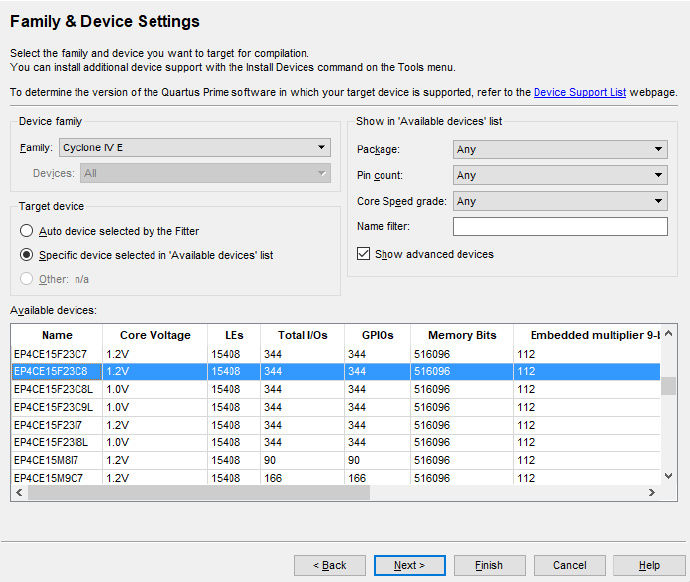

   1.)打开quartus,点击File 在File菜单中选择New ProjectWizard.... 。
       2.弹出Introduction界面选择Next。
      (3)设置工程目录,工程名,顶层模块名
      工程目录设置为:D:\mdy_book\dds_da
      工程名:dds_da
      顶层模块名:dds_da
     填写完毕后,点击next之后进入下一界面。

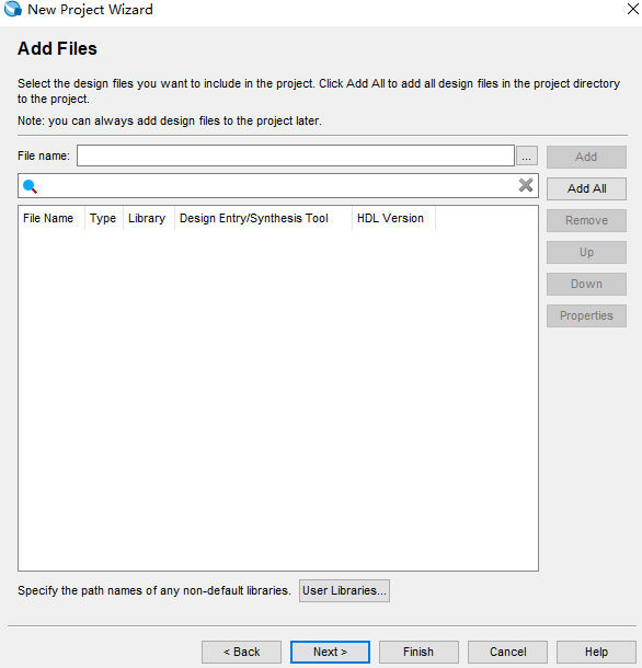

       (3.)在文件添加界面,点击右上角的,在弹出来的窗口中,双击选择D:\mdy_book\dds_da目录下的dds_da.v文件。
      点击右上角的add按键,将文件添加进工程。
      在主窗口中会显示将dds_da.v加入了工程。点击Next,进入下一个界面。

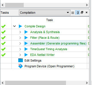

4.2   综合
      在菜单栏中,选中Processing,然后选择Start Compilation,开始对整个工程进行编译和综合。
      出现上面的界面,就说明编译综合成功。

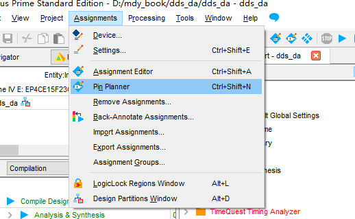

      在菜单栏中,选中Assignments,然后选择Pin Planner,就会弹出配置管脚的窗口。
      在配置窗口中的location一列,可以填写每个管脚所对应的FPGA管脚号。
