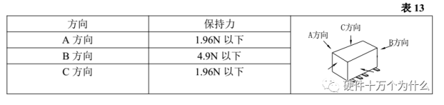

  5.8.2 安装
       在安装继电器时,除非说明书里另有声明,否则请将爪子的保持力高定在表 13 所规定的值以内。
