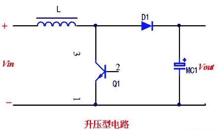

     2、升压型电路
     如图是升压型电路。工作过程:①开关管Q1导通时,扼流圈L1储能。这时 il=uin/lt(t为扼流圈导通时间)。设导通结束时的电流为il,因此,储能为e=0.5i2l。Q1截止后,il将从il开始减少,在L上感应出左低右高的自感电动势。
       这个电动势叠加在uin上,二者一起通过vd给电容器c充电并向负载供电,得到比输人电压高的输出电压。②Q1导通期间,电容器MC1单独向负载供电,这时,D1阳极电位低于阴极而处于截止状态,防止了电容反向放电。

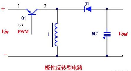

     3、极性反转型电路
    如下图为极性反转型电路,也叫倒置型电路。当Q1导通时,uin加在l两端,产生电流和储存能量。Q1截止后,l上的电流经二极管D1给电容器MC1充电。由此产生与输人电压极性相反的输出电压。
