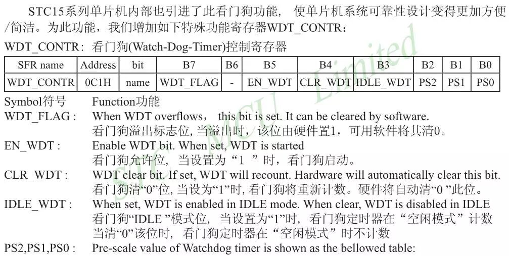

上图为STC官方手册截图

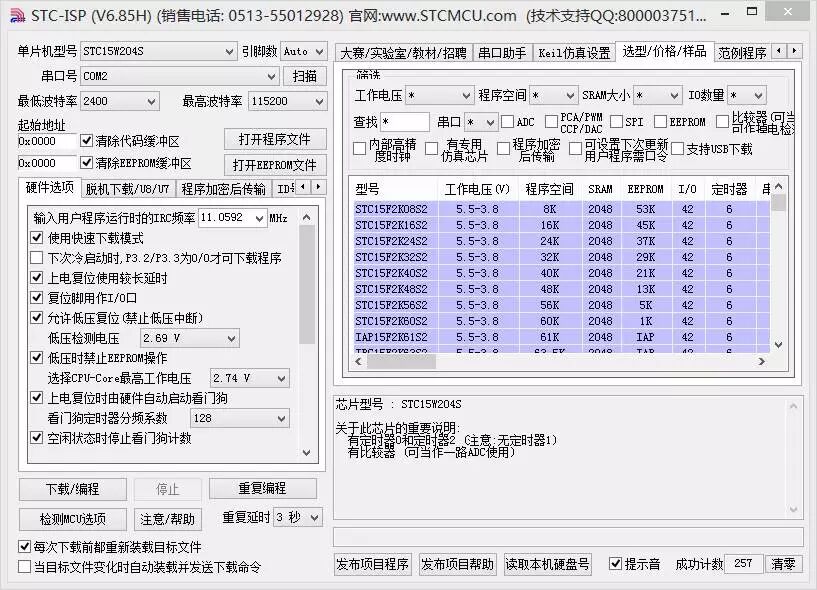

通过STC-ISP程序烧写代码,这里要注意红框部分,选择自己的分频数(这里为128)
