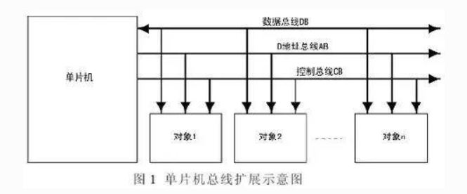

51系列单片机具有完善的总线接口时序,可以扩展控制对象,其直接寻址能力达到64k( 2的16次方) 。在总线模式下,不同的对象共享总线,独立编址、分时复用总线,CPU 通过地址选择访问的对象,完成与各对象之间的信息传递。
单片机三总线扩展示意如图1 所示。

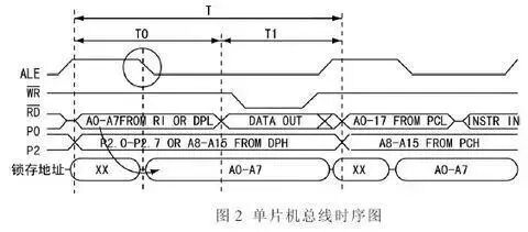

51 单片机总线时序如图2 所示。
从图2 中可以看出,完成一次总线( 读写) 操作周期为T,P0 口分时复用,在T0 期间,P0 口送出低8 位地址,在ALE 的下降沿完成数据锁存,送出低8位地址信号。在T1 期间,P0 口作为数据总线使用,送出或读入数据,数据的读写操作在读、写控制信号的低电平期间完成。
需要注意的是,在控制信号( 读、写信号) 有效期间,P2 口送出高8位地址,配合数据锁存器输出的低8 位地址,实现16 位地址总线,即64kB 范围的内的寻址。
由于CPU不可能同时执行读和写操作,所以读、写信号不可能同时有效。

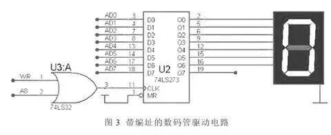

下面以使用数据缓冲器74LS273 驱动数码显示为例,分析P2 口编址驱动的静态数码显示电路的设计。
一位LED 数码显示单元电路如图3 所示。
WR 与A8( P2.0) 相或提供74LS273的时钟信号,当执行“MOVX @DPTR,A”指令时,地址信息由DPTR 寄存器确定,会出现有效的写信号WR,只有当地址A8 为满足“0”时,写信号才可以作为74LS273 的时钟信号输入,完成数据锁存。
P2 口为A8~A15 的8 位地址线,很容易扩展到8 只LED 数码管,WR 信号分别与A8~A15 按或关系连接,每位地址线均为低电平有效,即可实现8 个有效地址。
该方案电路简单,但有效地址数太少,不适用于复杂系统设计。

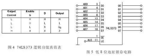

通常的设计电路是使用8D 锁存器74LS373 实现地址锁存,74HC573 与之逻辑功能相同,只是引脚布局不一样,使用74HC573 布线更容易。
74LS373 真值表如图4所示。
在输出允许OE 为L、控制使能LE 为H 时,输出为跟随状态;OE 为L、LE 为L 时,输出为保持状态。
地址锁存电路如图5 所示。OE 接地,LE 接单片机的ALE脚将产生满足时序的低8 位地址信号。

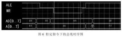

执行以下三条指令会得到如图6所示的时序图。
MOV DPTR,# 0FF55H; 低8 位地址为55H
MOV A,# 0AAH; 待发送数据0AAH→A( 55H 取反)
MOVX,@DPTR,A; A 中的0AAH送地址为0FF55H 的对象中会。
从图6 中可以看出,P0 口先送55H,在ALE 下降沿实现地址锁存,随后送出数据0AAH,在WR 有效( 低电平) 期间锁存器输出低8 位地址55H,P0 口送出数据0AAH。

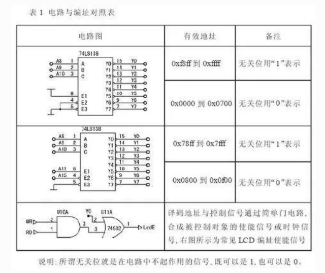

理论上高8 位地址线可以产生256 个有效地址,如何实现地址“扩展”呢? 地址扩展准确描述是地址译码,例如3 根地址线可以译码成8 个地址,4根译码成16 个有效地址。这里选择3-8 译码器实现地址译码,电路图以及对应的编址如表1 所示。

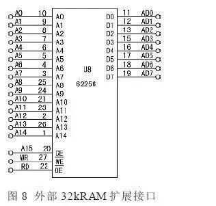

总线扩展接口的单片机系统,包括外部32k RAM 扩展、LCD1602 接口、输入输出口。
D0~D7 接数据总线P0 口,地址线A0~A14接单片机地址总线低15 位,单片机地址线A15 接RAM 片选信号,低电平有效,这样RAM 地址分配从0000H 到7FFFH,与74138 译码地址不冲突。

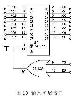

有些时候单片机引脚不够用,还要进行扩展,输入口扩展电路如图10 所示。
利用74HC573( 74LS373) 的高阻态功能,将其输出Q0~Q7 接P0 口,在满足总线地址读操作中,可以把输入InPORT的数据读入单片机的累加器,地址为0F8FFH 或8000H。
输出口扩展电路如图11 所示。
利用74LS273 数据锁存功能,在满足总线地址写操作中,可以把单片机累加器里的数据写入273 锁存输出,地址为0F8FFH 或8000H。由于所用控制总线不同,可以和输入共用地址。
