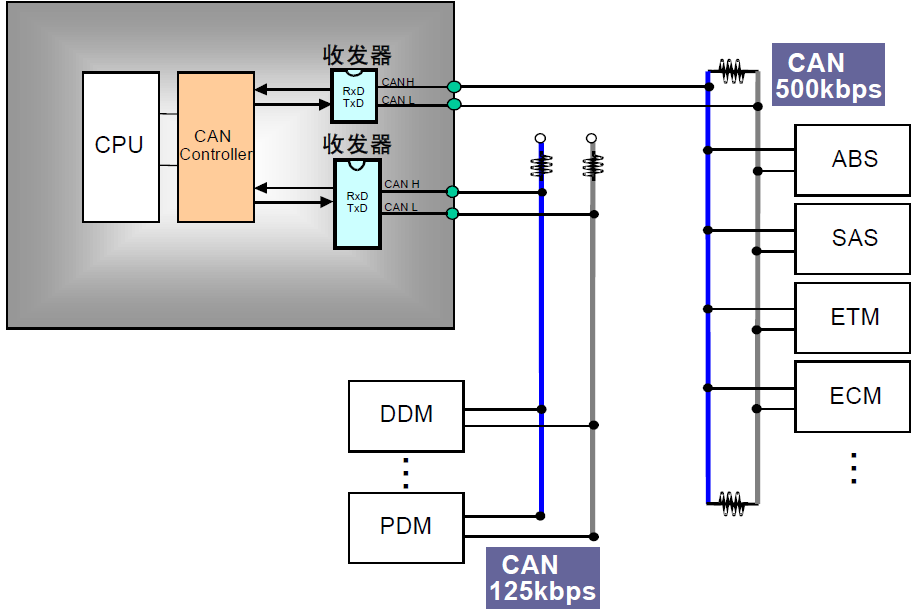

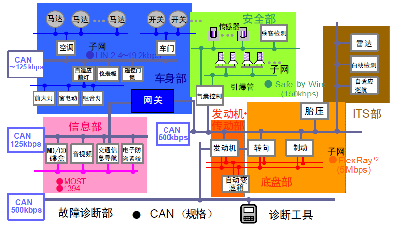

图1. 车载网络示意图
图2. CAN 的应用示意图
CAN 控制器根据两根线上的电位差来判断总线电平。总线电平分为显性电平和隐性电平,二者必居其一。发送方通过使总线电平发生变化,将消息发送给接收方。
图3. CAN 拓扑结构示意图

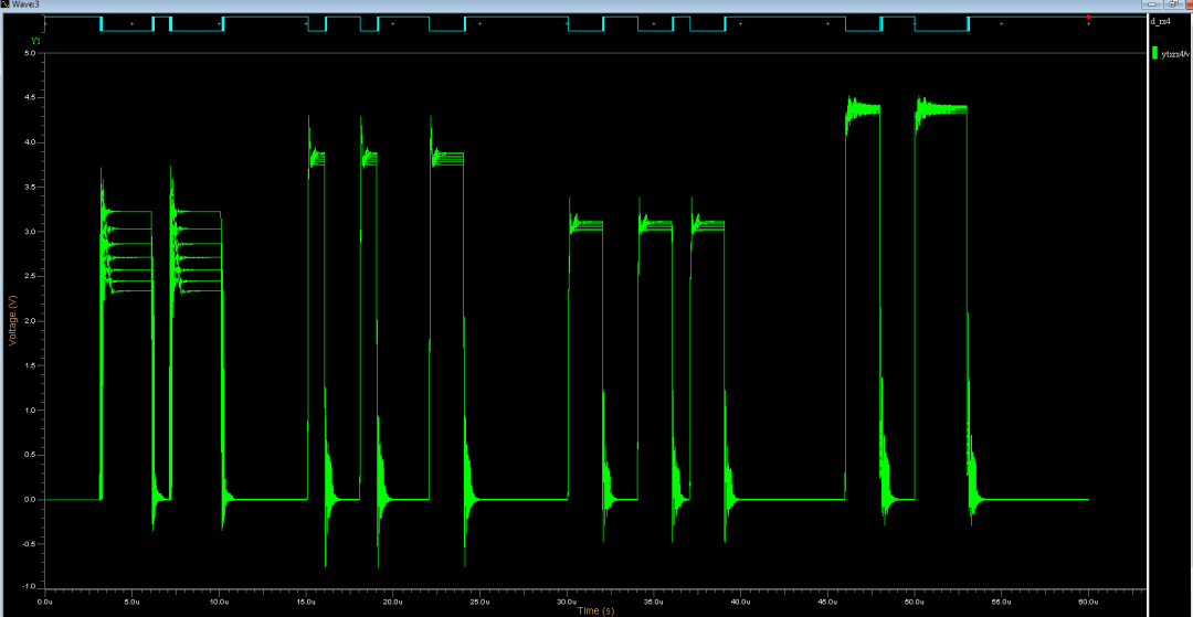

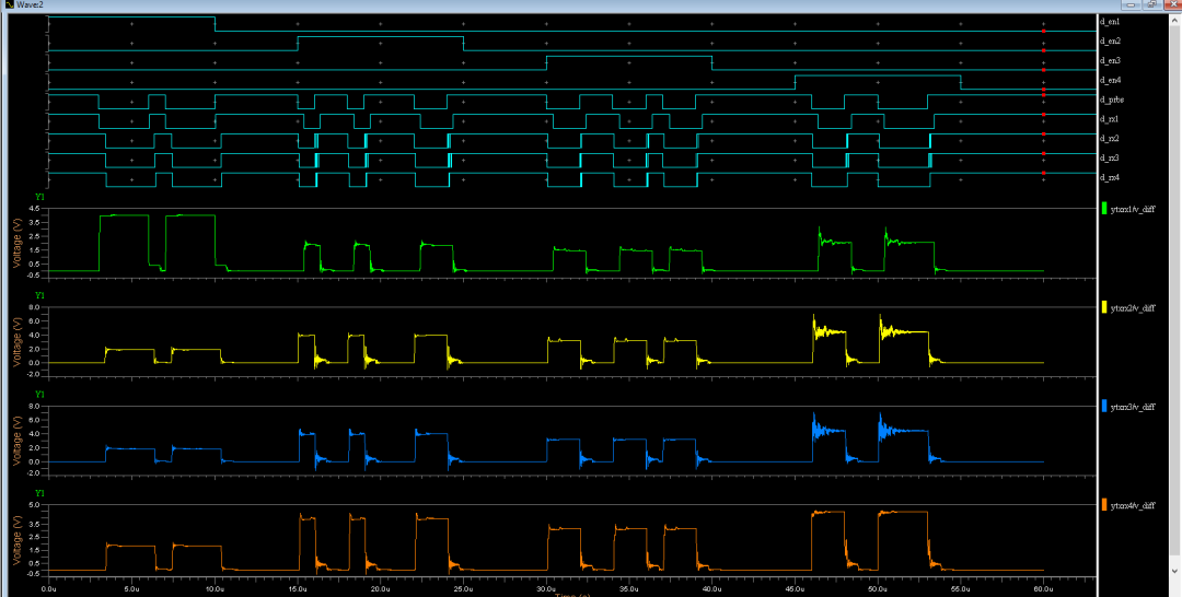

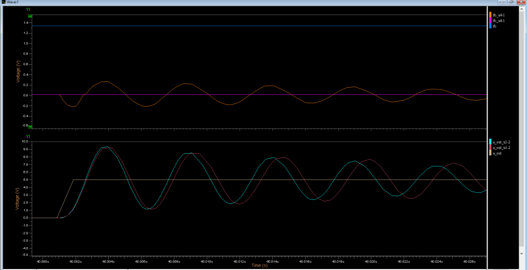

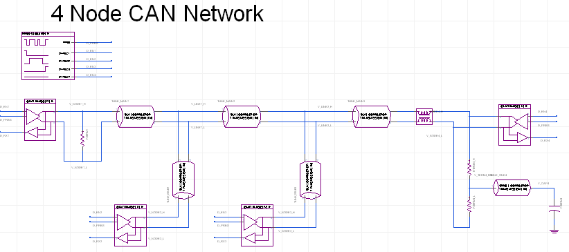

图5.  4节点CAN网络仿真分析

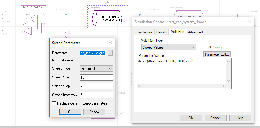

图6.  CAN总线长度及拓扑结构优化

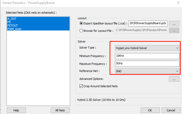

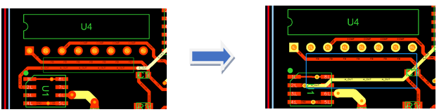

图7.  考虑PCB走线寄生参数对电路进行仿真优化
