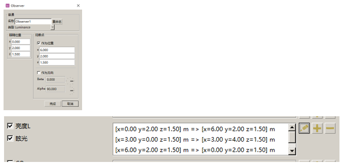

在Litestar 4D中计算UGR的流程如下:
1. 首先根据图纸建立与实际相符的室内空间和室内布置, 然后设置计算眩光点位置、计算并输出结果。一般眩光计算点(观察者位置)被置于墙壁横向与纵向中心。
2. 然后在计算设置中勾选亮度和眩光,添加观察者位置和观察方向
图中第一个坐标为观察者位置,第二个坐标为观察点表示方向
3. 点击开始计算得到结果
