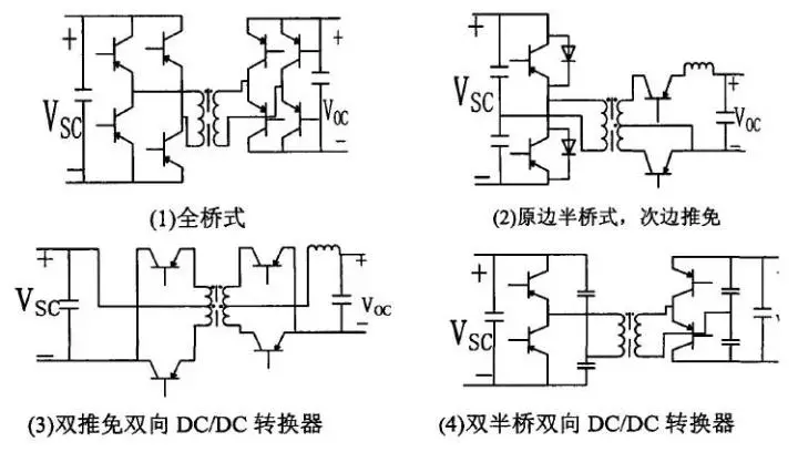

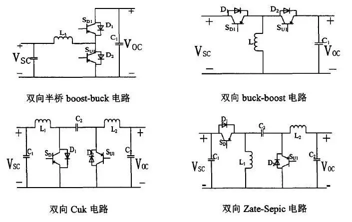

非隔离双向DCDC,结构比较简单,每个部件都是直接相连,没有额外的能量损失,工作效率比较髙。对升压侧的电容要求比较高。主要的非隔离DCDC电路结构有双向半桥boost-buck电路,双向buck-boost电路,双向buck电路,双向Zate-Sepic电路,如下图所示。
隔离型双向DCDC,在非隔离型双向DCDC转换器的基础上加上一个高频变压器就构成了隔离型双向DCDC转换器,高频变压器两侧的电路拓扑可以是全桥式、半桥式、推挽式等等。这几种隔离型的双向DCDC转换器,采用了更多的功率开关,电压变比大,带电气隔离等优点。但是这类DCDC转换器结构复杂,成本也相对较高,转换器的损耗高,低频时会导致隔离变压器铁芯饱和,损耗会进一步增加。因此,非隔离型双向DCDC转换器比隔离型在电动汽车上运用更具有优势。

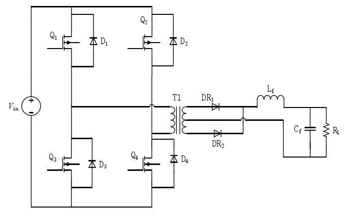

又叫做功率模块,是整个DCDC的主体。一个典型的全桥型 DCDC 变换器主电路拓扑如下图所示。
