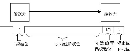

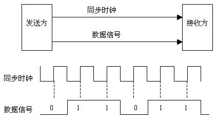

同步和异步的区别
串行通信可以分为两种类型,一种叫同步通信,另一种叫异步通信。
简单的说,就是同步通信需要时钟信号,而异步通信不需要时钟信号。
  • 同步:发送方发出数据后,等接收方发回响应以后才发下一个数据包的通讯方式。
  • 异步:发送方发出数据后,不等接收方发回响应,接着发送下个数据包的通讯方式。
SPI和IIC为同步通信,UART为异步通信,而USART为同步&异步通信。
  • USART:通用同步和异步收发器
  • UART:通用异步收发器
即USART支持同步和异步收发,而UART只支持异步收发。
如STM32的串口工作在同步模式时,即智能卡模式时,就需要连接同步时钟引脚。
