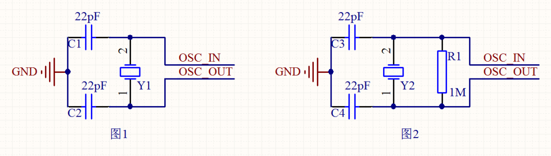

02 检查晶振电路
振荡源作为单片机正常运行的“心脏脉搏”,是至关重要的。震荡源存在问题肯定单片机也不能正常工作;
若使用的内部晶振:检查程序中关于内部晶振的配置是否正确;
若使用外部晶振:使用示波器测量晶振引脚的波形,观察晶振是否正常起振;(关于晶振部分的电路欢迎关注本公众号关于晶振详解的文章)

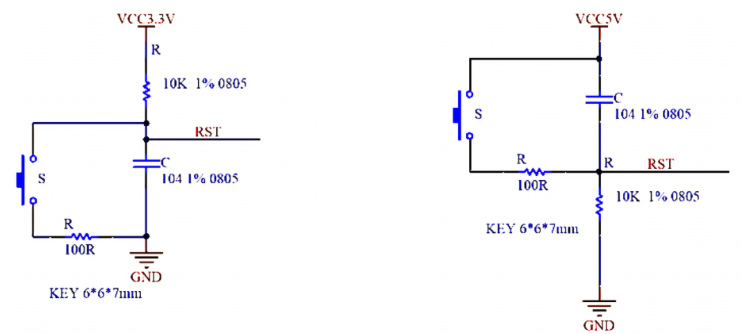

03检查复位电路
用示波器测量复位电路有没有给单片机提供上电复位信号?
检查复位电路所用的电阻、电容设计是否合理?
高电平复位or低电平复位是否符合单片机的要求?

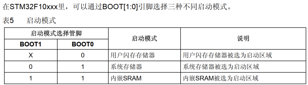

04 检查Boot设置
针对STM32单片机,程序运行的条件还会涉及到Boot引脚的选择。如下图所示:
