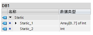

一. DB中创建,如图1所示:
图1 Array在DB中的创建

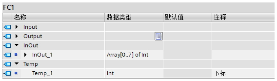

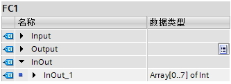

二. FC的InOut中创建,如图2所示:
图2 Array在FC形参中的创建

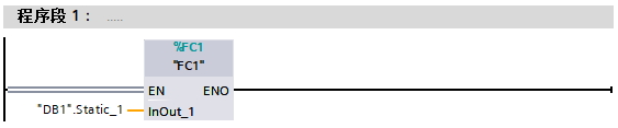

三. 数组作为实参,如图3所示:
图3 Array作为FC的实参

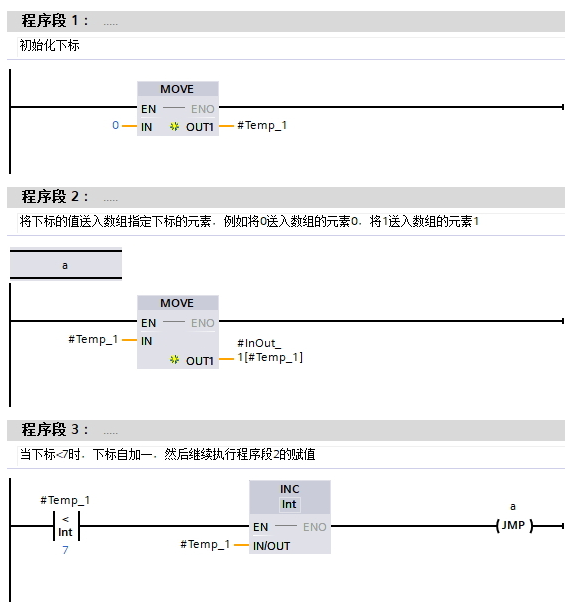

五. FC程序中使用数组元素,下标为变址寻址,使用形参,如实现以下功能,将0-7这8个数,送入数组下标为0-7的8个元素,如图5-7所示:
(1)FC形参设置,如图5所示:
图5 FC形参设置
(2)程序编制,如图6所示:
图6 程序详情

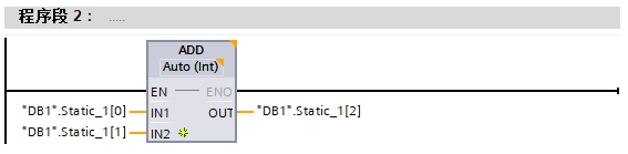

六. 在程序中直接使用数组元素,如图8所示:
图8 程序中直接使用数组元素

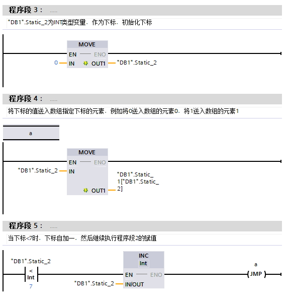

七. 在程序中直接使用数组元素,下标为变址寻址,如实现以下功能,将0-7这8个数,送入数组下标为0-7的8个元素,如图9-11所示:

(2)程序编制,如图10所示:
图10 程序详情

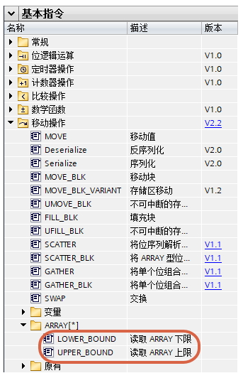

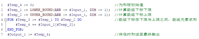

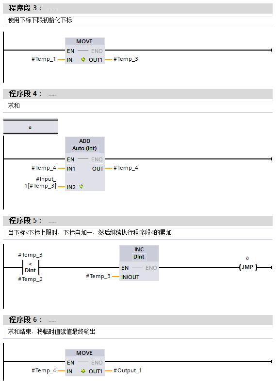

实现以下功能:使用FC的Input定义数组Array[*] of Int,求变长数组元素的总和,可以按照以下步骤来完成。
一. 使用Array[*] ,必须使用如图12所示的指令,计算数组元素的上下限,从而得出元素个数:
图12 指令位置

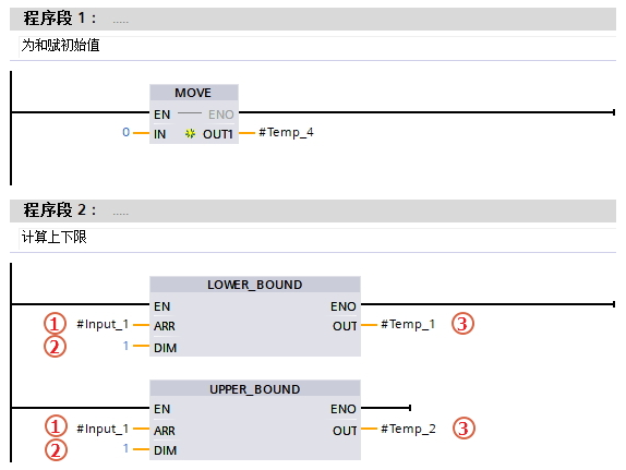

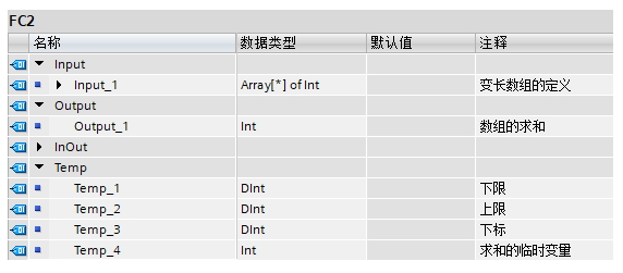

二. 定义变量,如图13所示。赋初始值,计算上下限,如图14所示:
图13 定义形参
三、计算上下限程序,如图14所示:
(1)输入Array[*]类型的变量;
(2)所求上下限的维数;
(3)该维数下的下限/上限,DINT类型。
图14 计算上下限
四. 求和程序,如图15所示:
图15 求和的程序
五. SCL的版本,如图16所示:
图16 SCL版本程序

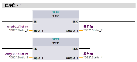

六. OB1中调用实参为不同数组元素个数的数组,如图17所示:
图17 OB1调用程序

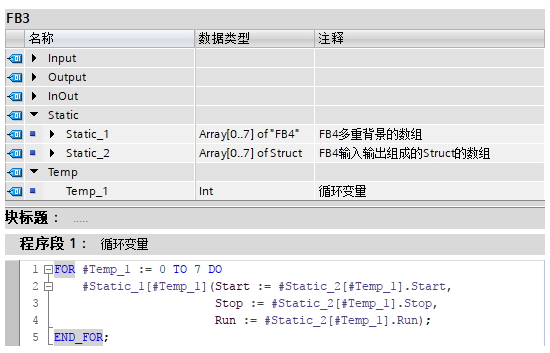

实现以下功能:FB3多次调用FB4,在FB3内部循环调用,减少程序量。FB4的两个Input:Start,Stop,一个InOut:Run,建立Array[0..7] of FB4。同时建立变量 Array[0..7] of Struct,作为对应FB4的输入和输出,如图18所示:
图18 程序详情
