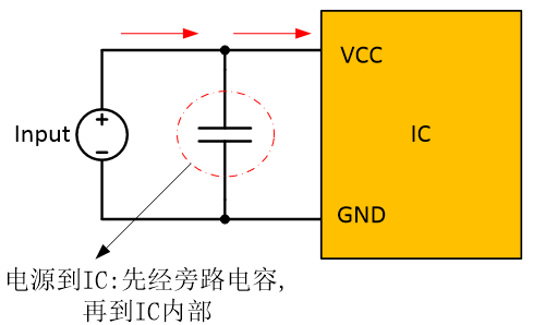

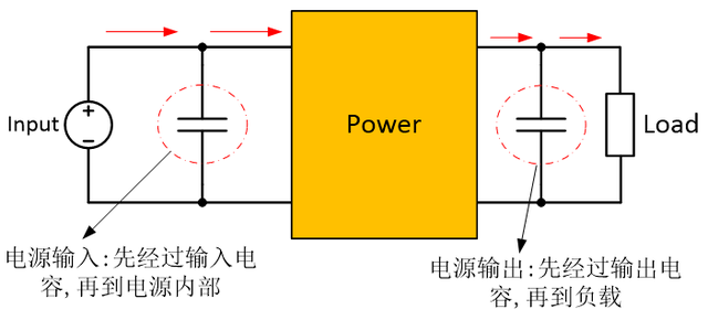

增加滤波、旁路电容
    为保证输入/输出电压稳定,增加输入/输出电容。
    在电源和IC间增加旁路电容,以保证输入电压稳定并滤除高频噪声。
