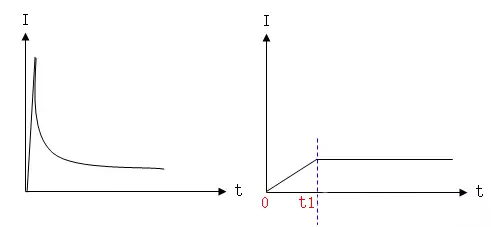

其二,热插拔时,由于系统大容量储能电容的充电效应,系统中会出现很大的冲击电流,大家都知道,电容在充电时,电流呈指数趋势下降(左下图),所以在刚开始充电的时候,其冲击电流是非常大的。
此冲击电流可能会烧毁设备电源保险管,所以在热插拔时必须对冲击电流进行控制,使其按理想的趋势变化,如右上图所示,图中0~t1为电源缓启动时间。

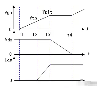

缓启动阶段,栅源电压Vgs,漏源电压Vds和漏源电流Ids的变化示意图如下所示。
在0~t1阶段,肖特基二极管D2尚未开启,所以Vgs等于0,在这段时间内,-48V电源通过R3、R5对C2充电,等C2的电压升高到D2的开启电压,MOS管的栅极电压开始升高,等栅源电压升高到MOS管的开启电压Vth时,MOS管导通,漏源电流Ids开始增大,等MOS管的栅源电压升高到平台电压Vplt时,漏源电流Ids也达到最大,此时,漏源电压Vds进入饱和,开始下降,平台电压Vplt结束时,MOS管完全导通,漏源电压降到最低,MOS管的导通电阻Rds最小。
