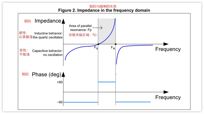

石英晶体可以将电能转化为机械能的东西,也可以将机械能转化为电能。这种转化主要发生在谐振频率上。石英晶体的等效模型可以用Figure1来表示:图片 C0并联电容:两个电极间形成的电容。Lm动态等效电感:代表机型振动的惯性。Cm动态等效电容:代表晶振的弹性。Rm动态等效电阻:代表电路的损耗。 晶振的阻抗表达式如下(假设Rm可以忽略不记):图片 下图Figure 2说明了晶振的阻抗与频率的关系图片 其中Fs是当Z=0时的串联谐振频率,其表达式如下:图片

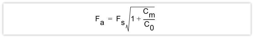

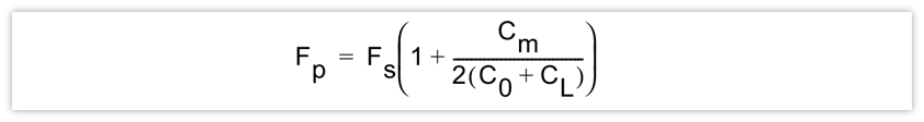

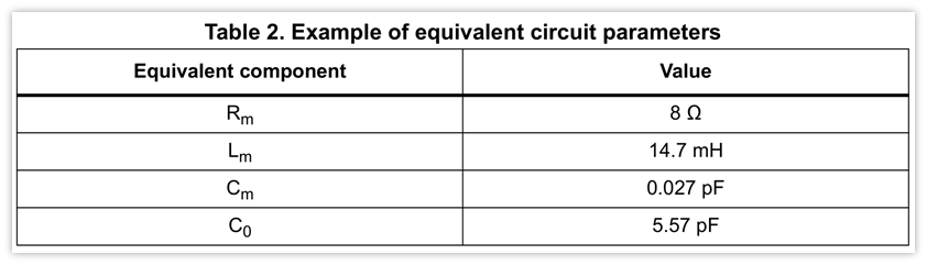

Fa是当电抗Z趋于无穷大时的并联谐振频率,假如Fs为已知量,那么其表达式如下:图片 fs和fa之间的区域(图2中的阴影区域)是并联谐振的区域。在这一区域晶振工作在并联谐振状态,并且在此区域晶振呈电感特性,从而带来了相当于180 °的相移。具体谐振频率FP(可理解为晶振实际工作的频率)表达式如下:图片 根据这个方程,可以通过改变负载电容CL来调整晶体的振荡频率。这就是为什么,在晶体规格书中,晶体制造商指出了使晶体在标称频率下振荡所需的确切CL。 下面Table2给出了一个8Mhz标称频率的等效晶体电路元件值的示例:图片 使用前面的3个公式,可以计算出Fs和Fa:Fs=7988768HzFa=8008102Hz 如果负载电容CL=10pF,则其振荡频率为:FP = 7995695Hz。要使其达到准确的标称振荡频率8MHz,CL应该为4.02pF。

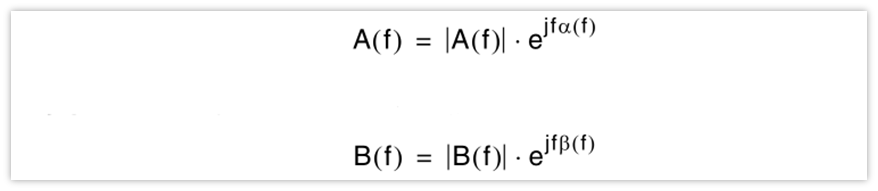

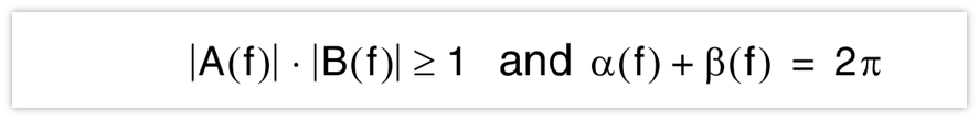

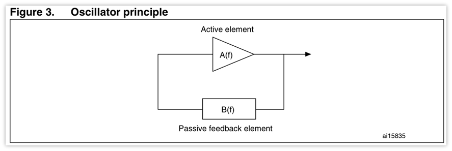

振荡器由一个放大器和反馈网络组成,反馈网络起到频率选择的作用。Figure 3通过一个框图来说明振荡器的基本原理。 Figure 3 振荡器的基本原理图片 上图中:A(f)是放大器部分,给这个闭环系统提供能量以保持其振荡。B(f)是反馈网络,它决定了振荡器的频率。图片 为了起振,以下的巴克毫森准则必须得到满足。即闭环增益应大于1,并且总相移为360°。图片 振荡需要初始能量才能启动。通电瞬变和噪声可以提供所需的能量。然而,能量需要足够高才能在所需的频率下触发振荡。 为了让振荡器稳定工作,实际A(f)*B(f)>>1,这意味着开环增益应该远远高于1。振荡达到稳定状态所需的时间取决于开环增益。 仅仅满足振荡条件也不足以解释晶振为什么起振。实际过程是,在这种条件下的放大器是非常不稳定的,任何干扰进入这种正反馈闭环系统都会使其不稳定并引发振荡启动。干扰可能源于上电,晶振热噪声等。同时必须注意到,只有在晶振的工作频率范围内的噪声才能被放大,这部分相对于噪声的全部能量来说只是很小一部分,这也就是为什么晶体振荡器需要很长时间才能启动的原因。

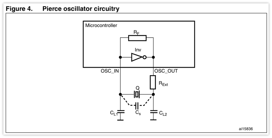

皮尔斯晶体振荡器有低功耗、低成本及良好的稳定性等特点,因此常见于应用中。图片
Inv:内部反相放大器。Q:石英或陶瓷晶振。RF:内部反馈电阻。RExt:外部限流电阻,限制反相器输出电流。CL1和CL2:两个外部负载电容。Cs:寄生电容:PCB布线,OSC_IN和OSC_OUT管脚之间的效杂散电容

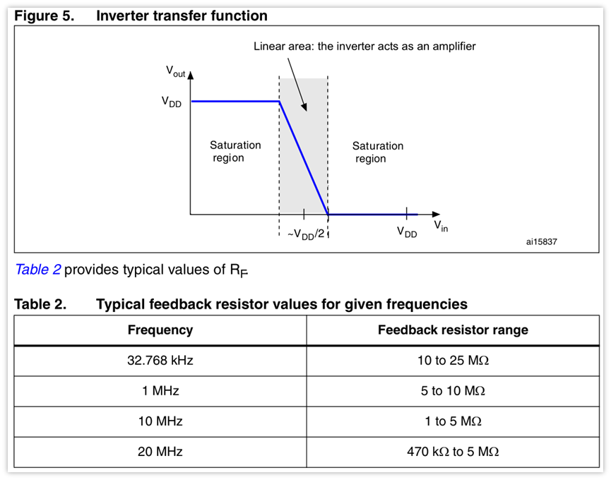

在几乎所有的ST的MCU中,RF是内嵌在芯片内的。它的作用是让反相器作为一个放大器来工作。Vin和Vout之间增加的反馈电阻使放大器在Vout= Vin时产生偏置,迫使反向器工作在线性区域(图5中阴影区)。该放大器放大了晶振的正常工作区域内(Fs与Fa之间)的噪声(例如晶振的热噪声),该噪声从而引发晶振起振。在某些情况下,起振后去掉反馈电阻RF,振荡器仍可以继续正常工作。图片

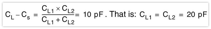

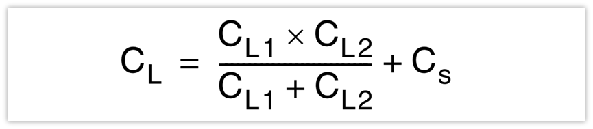

负载电容CL是指连接到晶振上的终端电容。CL值取决于外部电容器CL1和CL2,杂散电容Cs。CL值由由晶振制造商给出。 振荡频率精度,主要取决于振荡电路的实际负载电容与晶振制造商给出的CL值是否相同。振荡频率是否稳定则主要取决于负载电容值是否保持稳定不变。 调整外部电容器CL1和CL2,使振荡电路实际的负载电容等于晶振制造商标定的负载值CL参数(晶振规格书一般会提供),可以获得标定的振荡频率。 计算公式如下:图片 举个计算的示例:如果晶振规格书手册中CL =15pF,并假定Cs = 5pF,则匹配电容CL1,CL2有:图片 3、振荡器的增益裕量

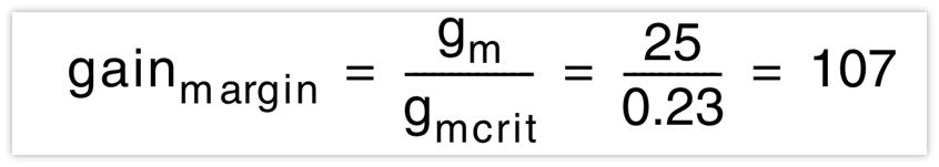

增益裕量是最重要的参数,它决定振荡器是否能够正常起振,其表达式如下:图片 其中:a、gm是反相器的跨导(高频时单位是mA/V,低频时是μA/V,比如32Khz)。b、gmcrit (gm critical)的值取决于晶体参数。 假定CL1 = CL2,并假定电路实际的CL与制造商给定的CL值相同,则gmcrit表达式如下(其中ESR是指晶振的等效串联电阻):图片 根据Eric Vittoz理论:晶体等效电路的阻抗由放大器和两个外部电容的阻抗来补偿。 为了满足这个理论,gm必须满足gm>gmcrit, 在这种情况下才满足起振的振荡条件。为保证可靠的起振,增益裕量gainmargin的最小值一般设为5。 举个例子,设计一个微控制器的振荡器部分,其gm等于25mA/V。如果所选择的石英晶振的参数如下:频率 = 8MHz,C0 = 7pF,CL = 10pF,ESR = 80 Ω。那么该晶体能否与微控制器配合起振? 计算gmcrit:图片 进一步计算增益裕量:图片 此增益裕量远大于起振条件,即gainmargin>5,晶振将正常起振。如果不能满足增益裕量起振条件(即增益裕量gainmargin小于5),晶振无法正常起振,应尝试选择一种ESR较低,CL较低的晶振。

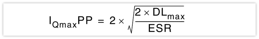

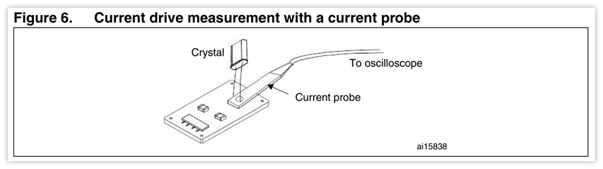

驱动功率描述了晶振的功耗。晶振的功耗必须受到限制,否则石英晶体可能会由于过度的机械振动而导致不能正常工作。通常由晶振制造商给出晶振驱动功率的最大值,单位通常是毫瓦。超过这个值时,晶振可能就会损坏。 晶振的驱动功率DL满足下面公式:图片 其中:ESR:是指晶振的等效串联电阻(其值由晶振制造商提供的晶振规格书手册给出):IQ:是流过晶振电流的有效值,使用示波器可观测到其波形为正弦波。电流值可使用峰-峰值(IPP)。当使用电流探头时(如Figure6),示波器的量程比例可能需要设置为1mA/1mV。图片 如前面描述,当使用电位器调整电流值,可使流过晶振的电流不超过最大电流有效值IQmaxrms(假设流过晶振的电流波形为正弦波)。 最大电流有效值IQmaxrms表达式如下:图片 因此,流过晶振的电流峰峰值IPP(可从示波器读到)不应超过IQmaxPP,IQmaxPP表达式如下:图片 这也就是为什么需要外部电阻Rext的原因。当IQ超过IQmaxPP时,Rext是必需的,并且RExt要加入到ESR中去参与计算IQmax。

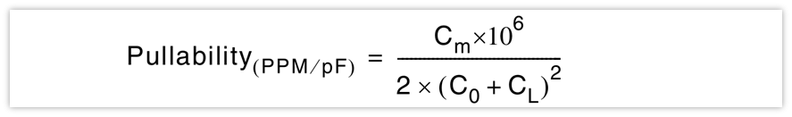

晶振的牵引度是指工作在正常并联谐振区的晶振频率的变化率。这也用于衡量随负载电容变化而导致的频率变化,负载电容的减少会导致频率的增加,反之负载电容的增加会导致频率的减小。晶振的牵引度表达式如下:图片 晶振选型及外部器件的简易指南 本节给出了一个挑选合适的晶振及外部器件的简易指南,一共可分为3个主要步骤:
