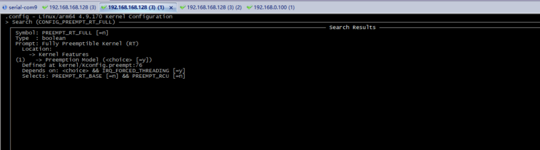

实时补丁我们选择RT-Preempt来实现。

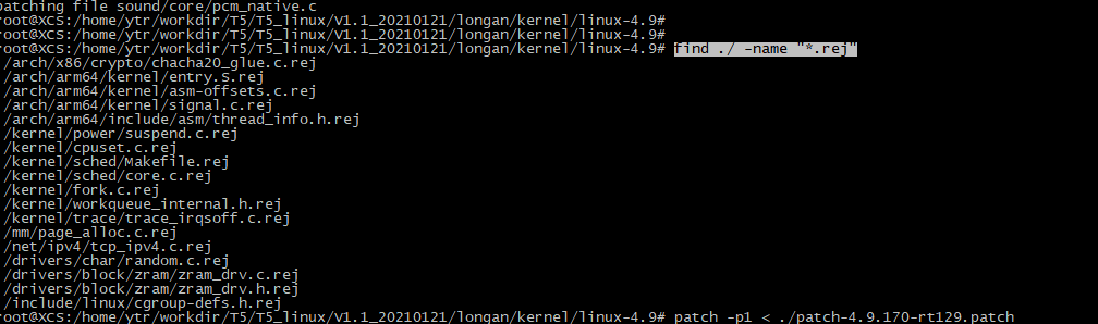

把解压后的补丁放到linux4.9目录下,然后用下面命令打包即可 patch -p1 < ./patch-4.9.170-rt129.patch
由于代码有差异,会提示大量不匹配,导致补丁打入失败则用下面命令找出打入失败文件
find ./ -name "*.rej"
手动逐一检查rej文件,逐个修改

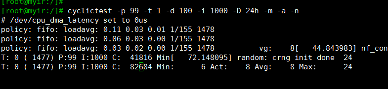

空载测试
cyclictest -p 99 -t 1 -d 100 -i 1000 -D 24h -m -a -n
图3-1.空载测试

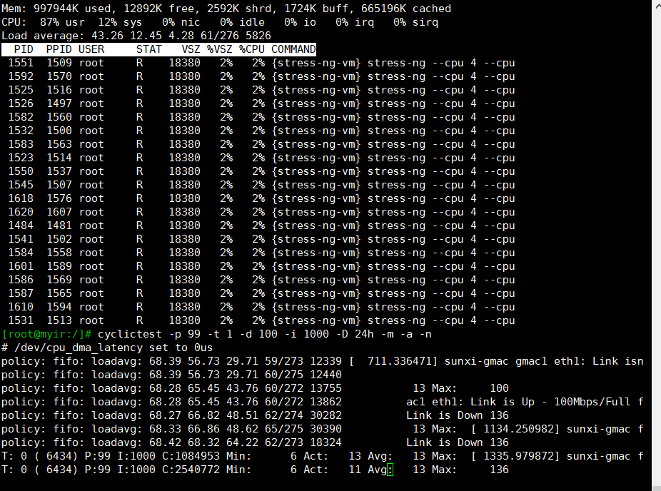

CPU&内存满载
增加压力
stress-ng --cpu 4 --cpu-method all --io 4 --vm 50 -d 5 --fork 4 --timeout 36000s
图3-2.满载测试

空载
平均 8us
最大 24us
满载
平均 13us
最大 136us

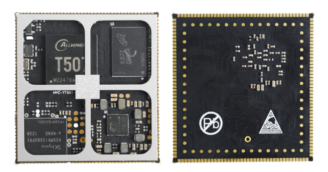

    MYC-YT507H核心板采用SMD封装形式贴片(邮****孔+背面焊盘)。标准配置有4种产品型号。它们在存储配置、温度等方面有一些差异,客户可根据需求自行选择合适的型号。
