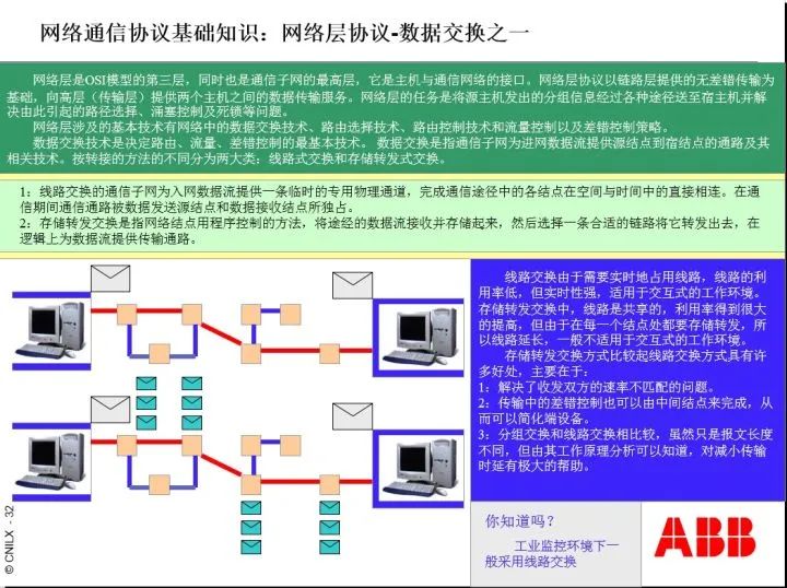

从数据链路层再往上,就是网络层了。它的任务是构成现场总线的信息交换网。
网络层的功能包括:把通信帧打包成数据分组,然后把数据分组发送给对方。
由于通信双方的网络结构可能不同,于是对于同种网就需要用网桥来连接,而异种网则需要用网关来连接。
网络之间的信道可能有多条。数据分组在发送时有多种路径可以选择。负责选择路径的元件称为路由器。路由器不但决定了真实的数据交换网络路径,还可以构建虚拟的网络路径,还要决定数据分组的发送秩序。因此,路由器是网络层中最复杂最关键的装备。
OSI模型中,把物理层+数据链路层+网络层合并称为现场总线,其通信接口就是8针的RJ45水晶头。显见,RJ45与RS232/RS485/RA422完全不是一回事。
网络层的数据分组是数据帧的组合。通俗地说,数据分组是一篇短文,或者是一页待传递的数据组合单元。
网络层在发送数据分组时,其路由问题和接收组合问题见下图:
我们看到网络层在通信时先由路由器确定路由路径,然后把分组发送到对方。对方接收到分组后,把分组按前后秩序组合起来,再解包为实际文档。

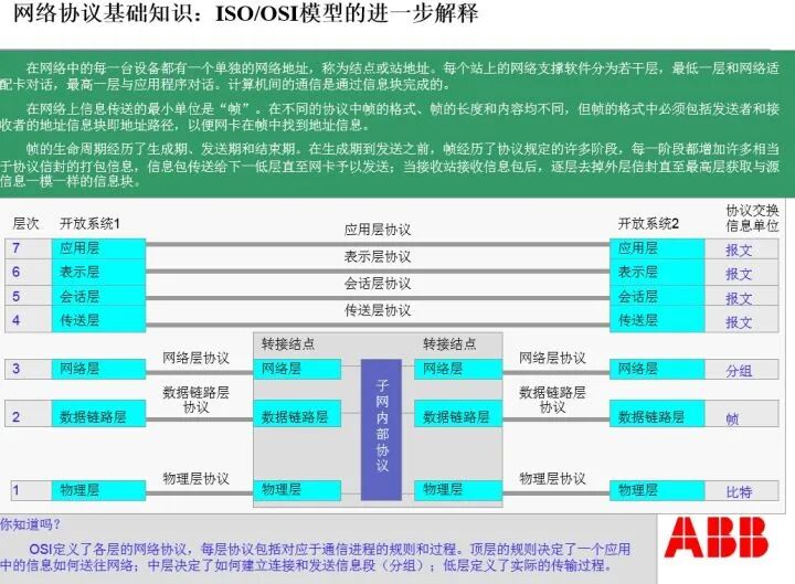

现在我们来关注一下ISO/OSI的7层模型,如下:
需要明确的是:从网络层再往上,各层之间发送的信息单位已经是完整的报文了。OSI模型也规定了报文的语法结构,限于篇幅给予忽略。

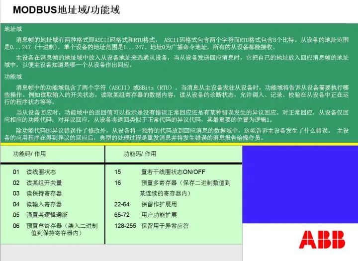

以下是MODBUS的部分常用功能码,也即命令码:

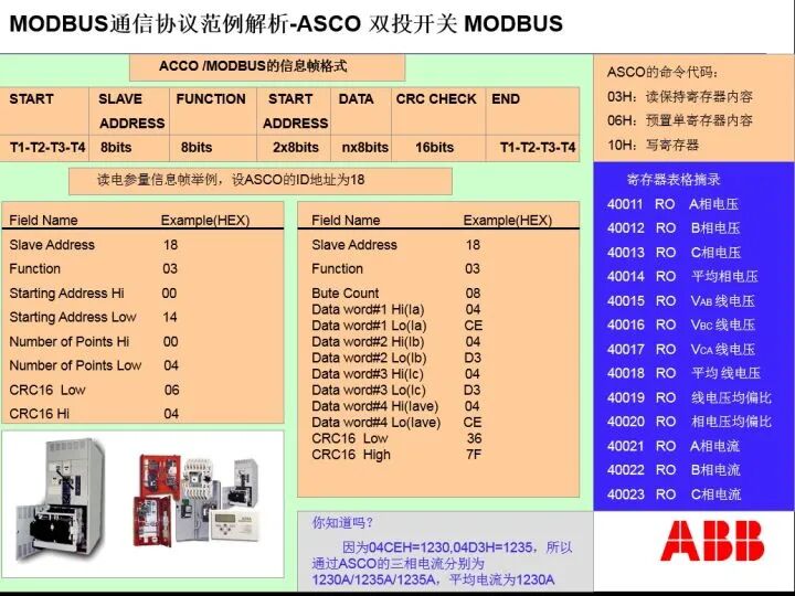

以下是PLC在读取双投开关ASCO控制器的数据点表的下行和上行通信帧范例:

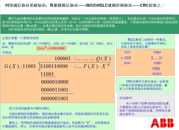

7)CRC校验码是二进制不借位的除法,用以做接收信息是否出错的检验。
注意这里的f(x)就是除去CRC校验码的MODBUS通信帧,除数是CRC16。帧中的CRC是运算后的余数。
主站在发送帧之前,把帧先做CRC计算,再把CRC运算的余数附在帧尾发送给从站。从站接收到帧后,先对帧除去CRC的部分做CRC运算来检验是否正确,若不正确,从站要求主站重发。
同理,当从站发送信息给主站时,主站也根据CRC来检查数据的正确性。若发现错误,则要求从站重发。

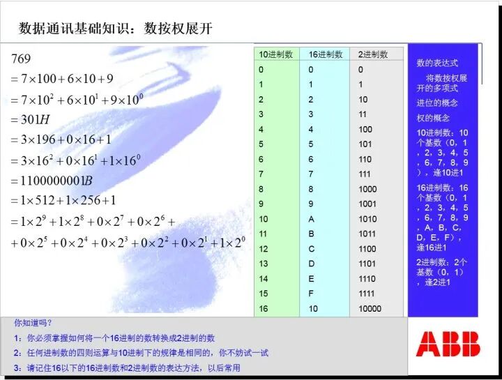

值得注意的是:在协议使用中,数据帧中的数值都是用16进制数来表达的。例如100A电流写成0X64H,而380V电压则写成0X17CH。
