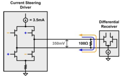

②所有高速串口都采用差分总线传输,外界噪声同时加载到两条差分线上,相减之后可以抵消,具备很强的抗干扰能力,同时因为差分线通常以电流为载体传输,远端没有电压传输的压降,因此长距离也不是问题。

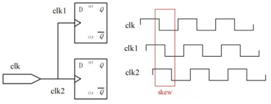

③差分信号没有时钟skew问题,因为它根本就没有同步时钟,不存在时钟和数据流的对齐问题。只需要保证差分信号线是对齐的就行,这是很容易的,因为差分信号线的值总是相反,相关性强,易控制。一根线跳的时候,另一根线经过一个非门的延时马上会跳,这个非门的延时是很容易补偿的。
并行总线最大的问题就是多根线传输的时候,无法保证所有的沿变都对齐,很有可能传着传着某些信号跟不上,落后了一个时钟周期,数据就传错了。想控制也难,因为各个信号没有相关性,互相的沿变本身就是独立的,因为布线不同,很有可能一个跳的早点,另一个跳的晚点,再加上各个传输线电阻不同,噪声不同,传一会儿就分辨不出来哪个值对应哪个周期。
