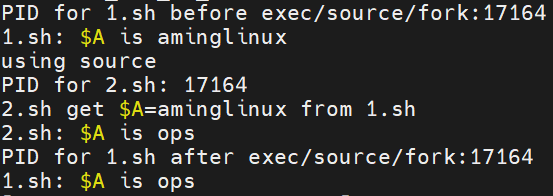

Source
Source模式下,子shell执行时获取的环境变量会会影响到父shell。与fork的区别在于,不会额外打开一个sub-shell来执行被调用的脚本,而是在同一个shell中执行。所以,被调用的脚本中声明的变量和环境变量, 都可以在主脚本中得到和使用。
下面来执行下示例脚本:
bash 1.sh source
1)无论1.sh还是2.sh,PID都是17164,这说明source并不会开启sub-shell,而是和父shell使用了同一个进程。
2)source 2.sh后,变量A的值变成了ops,而后也被带到了1.sh里。
