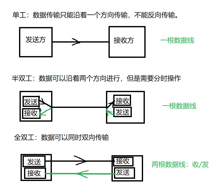

1 什么是半双工?
数据通信中,数据在线路上的传送方式可以分为单工通信、半双工通信和全双工通信三种。
单工通信:是指消息只能单方向传输的工作方式。例如遥控、遥测(一部分),就是单工通信方式。单工通信信道是单向信道,发送端只能发送信息,不能接收信息;接收端只能接收信息,不能发送信息。
半双工:是指数据可以沿两个方向传送,但同一时刻一个信道只允许单方向传送,因此又被称为双向交替通信。半双工方式要求收发两端都有发送和接收能力。由于这种方式要频繁变换信道方向,故效率低,但可以节约传输线路。
全双工:是指在通信的任意时刻,线路上可以同时存在A到B和B到A的双向信号传输。在全双工方式下,通信系统的每一端都设置了发送器和接收器,因此,能控制数据同时在两个方向上传送。全双工方式无需进行方向的切换,因此,没有切换操作所产生的时间延迟,这对那些不能有时间延误的交互式应用(例如远程监测和控制系统)十分有利。比如,电话机则是一种全双工设备,其通话双方可以同时进行对话。

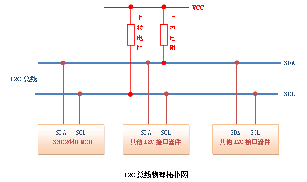

四、I2C的高阻态
漏极开路(Open Drain)即高阻状态,适用于输入/输出,其可独立输入/输出低电平和高阻状态,若需要产生高电平,则需使用外部上拉电阻
高阻状态:高阻状态是三态门电路的一种状态。逻辑门的输出除有高、低电平两种状态外,还有第三种状态——高阻状态的门电路。电路分析时高阻态可做开路理解。
我们知道IIC的所有设备是接在一根总线上的,那么我们进行通信的时候往往只是几个设备进行通信,那么这时候其余的空闲设备可能会受到总线干扰,或者干扰到总线,怎么办呢?
为了避免总线信号的混乱,IIC的空闲状态只能有外部上拉, 而此时空闲设备被拉到了高阻态,也就是相当于断路, 整个IIC总线只有开启了的设备才会正常进行通信,而不会干扰到其他设备。

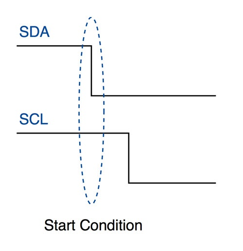

1 起始位
当主设备决定开始通讯时,需要发送开始信号,并且执行以下过程:
  • 将SDA线由高电平切换成低电平;
  • 将SCL线由高电平切换成低电平;
在主设备发送开始条件信号之后,所有从机即使处于睡眠模式也将变为活动状态,并等待接收地址位。

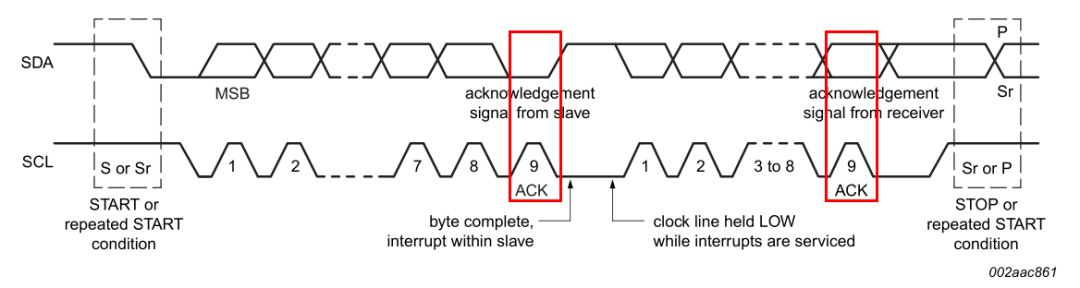

4 应答位
I2C最大的一个特点就是有完善的应答机制,从机接收到主机的数据时,会回复一个应答信号来通知主机表示“我收到了”。
应答信号:出现在1个字节传输完成之后,即第9个SCL时钟周期内,此时主机需要释放SDA总线,把总线控制权交给从机,由于上拉电阻的作用,此时总线为高电平,如果从机正确的收到了主机发来的数据,会把SDA拉低,表示应答响应。
非应答信号:当第9个SCL时钟周期时,SDA保持高电平,表示非应答信号。
非应答信号可能是主机产生也可能是从机产生,产生非应答信号的情况主要有以下几种:
  • I2C总线上没有主机所指定地址的从机设备;
  • 从机正在执行一些操作,处于忙状态,还没有准备好与主机通讯;
  • 主机发送的一些控制命令,从机不支持;
  • 主机接收从机数据时,主机产生非应答信号,通知从机数据传输结束,不要再发数据了;

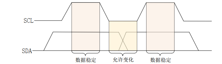

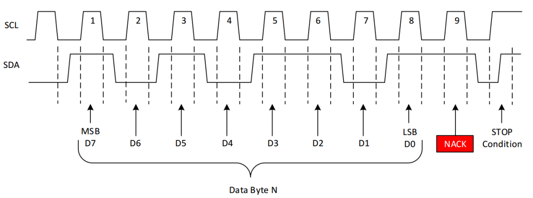

5 数据位
I2C数据总线传输要保证在SCL为高电平时,SDA数据稳定,所以SDA上数据变化只能在SCL为低电平时
一次传输的数据总共有8位,由发送方设置,它需要将数据位传输到接收方。
发送之后会紧跟一个ACK / NACK位,如果接收器成功接收到数据,则从机发送ACK。否则,从机发送NACK。
数据可以重复发送多个,直到接收到停止位为止。

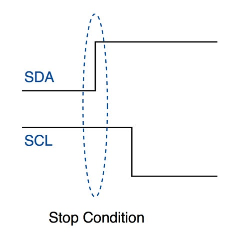

6 停止位
当主设备决定结束通讯时,需要发送结束信号,需要执行以下动作:
  • 先将SDA线从低电压电平切换到高电压电平;
  • 再将SCL线从高电平拉到低电平;

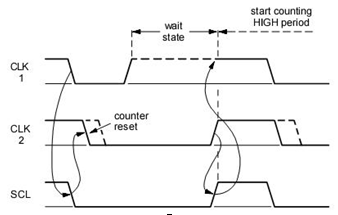

1 SCL线的同步
SCL同步是由于总线具有线 “与” 的逻辑功能(开漏输出),即只要有一个节点发送低电平时,总线上就表现为低电平。当所有的节点都发送高电平时,总线才能表现为高电平。正是由于线“与”逻辑功能的原理,当多个节点同时发送时钟信号时,在总线上表现的是统一的时钟信号,这就是SCL的同步原理。

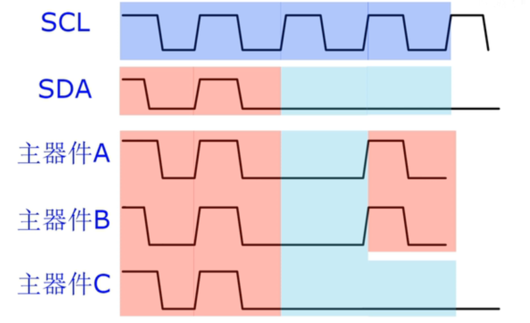

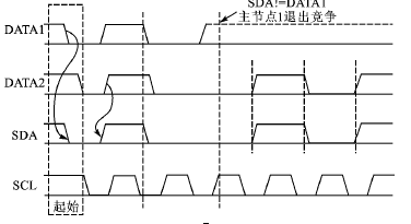

2 SDA线的仲裁
总线仲裁是为了解决多设备同时竞争中线控制权的问题,通过一定的裸机来决定哪个设备能够获得最终的总线控制权。
SDA线的仲裁也是建立在总线具有线与逻辑功能的原理上的。节点在发送1位数据后,比较总线上所呈现的数据与自己发送的是否一致(类似于CAN总线的回读机制)。
  • 是,继续发送;
  • 否则,退出竞争;
I2C总线的控制逻辑:低电平优先
SDA线的仲裁可以保证I2C总线系统在多个主节点同时企图控制总线时通信正常进行并且数据不丢失,总线系统通过仲裁只允许一个主节点可以继续占据总线。
上图过程分析:
第一个周期:所有设备发送1,做与运算后的结果为1,与自己发送的数据相同,继续发送;
第二个周期:所有设备发送1,做与运算后的结果为1,与自己发送的数据相同,继续发送;
第三个周期:所有设备发送0,做与运算后的结果为0,与自己发送的数据相同,继续发送;
第四个周期:AB设备发送1,C设备发送0,做与运算后结果为0,与AB发送的数据不同,则AB退出竞争,节点C获胜;
注:若AB两个设备发送0,C设备发送1,这最后与运算结果为0,与AB数据格式相同,与C数据格式不同,则C退出,AB继续发送,直至AB中有一个退出。
