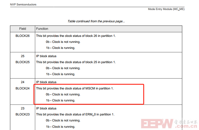

step2 使能MSCM控制的时钟信号,本段代码首先检查MSCM 的时钟状态是否开启,如果未开启则通过MC_ME(Mode Entry Module
) 的MCME_PRINT1_C0FB0_CLKEN 寄存器开启时钟

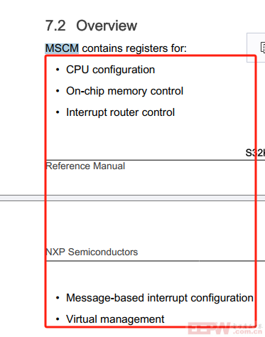

MSCM 的时钟信号对应MCME 控制寄存器的bit 24 位来控制。
MSCM 包含了系统的很多关键寄存器的访问 所以要确保打开MSCM 的时钟
未开启MSCM的时钟前对应的寄存器是无法访问的
