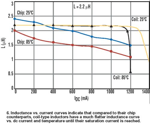

最后但绝非不重要的是,按照生产方式的不同,有两类电感器。第一类是传统的绕线线圈式(Wire Wound coil)电感,另一类是较新式的芯片电感。芯片电感凭其尺寸和高度方面的优势使用正日益广泛。PCB装配时的安装速度也是芯片(多层)电感生产商大肆宣传的优点之一。在选择开关解决方案时,系统设计人员必须考虑到芯片电感的某些关键规格。电感和直流电流的关系随温度的变化是线圈式电感和芯片电感有显著不同的一个主要参数。图5显示了绕线线圈电感和芯片电感的横截面示意图。
从图6可看到,一般来说,线圈式电感的电感-直流电流及温度关系曲线在饱和电流之前很平坦。在饱和电流之后,则随电流变化出现急剧下降。典型地,ISAT在85oC 时比25 oC时要低10%到20%。
25 oC时,芯片电感有一个高于额定值的初始电感值。一旦电流增大,芯片电感就开始下降。因此,大多数情况下,额定ISAT的定义不适用于芯片电感。规定了温度上升的额定rms电流也决定了芯片电感的额定电流。电感值随温度下降,不随直流电流下降,是芯片电感的另一个特性。
