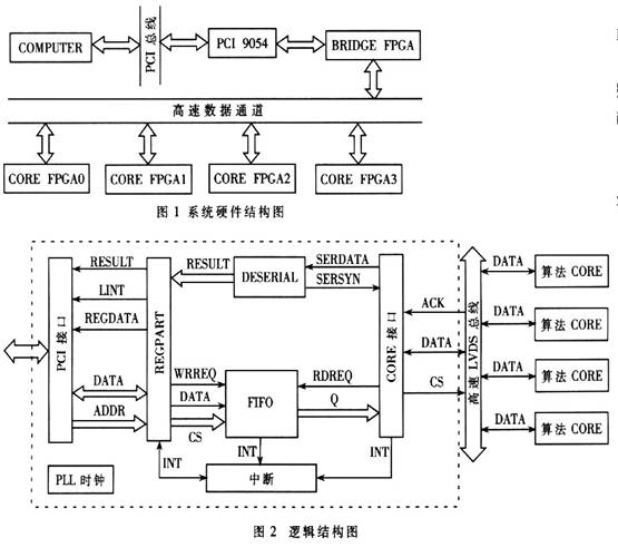

  系统中采用5片ALTERA公司的STRATIX EP1Sl0FPGA芯片,其中4片作为数字信号处理算法CORE的载体(文中称为算法FPGA);l片作为连接PC机与运算CORE的桥接芯片、加载程序、并行总线裁决和中断判决等仲裁逻辑的载体。与PCI总线的接口使用PLX公司的PCI9054芯片。系统硬件结构如图l所示。

  BRIDGE FPGA的程序采用自顶向下的设计方法,其逻辑结构如图2所示,按功能可分为以下部分:顶层模块PCI_FPGA_PARALLEL;与PCI9054的接口模块PCI接口;数据缓存及仲裁部分:数据缓存模块FIFO、寄存器模块regpart、数据回传模块deserial、内部总线仲裁和流控模块CORE接口等。
  PCI接口部分实现与PCI9054芯片的接口时序,使得复用的地址和数据分开,产生地址空间的选取及使能信号,便于后端处理。
  仲裁逻辑部分:
  (1)实现对地址空间内数据缓冲区、各种寄存器的读写,以及根据配置寄存器的内容对算法CORE和桥FPGA做相应的操作(配置、启动、停止、复位等)。
  (2)利用缓冲区及FIF0的队列长度信号wrusedw、rdusedw、full和empty进行数据流控制。数据由PC机下载时首先进入缓冲区,每一块算法CORE均对应一个数据下行FIFO,由FIFO当前状态来判定是否从缓冲区中取数。具体逻辑模型如图3所示。
  (3)返回结果引入本地中断机制,当有正确结果产生、或无正确结果但密钥匹配完成、或系统异常状态,均产生中断信号并填写中断类型寄存器,经级联后产生向PC机的中断。中断判决如图4所示。
中断判决
  (4)实现与算法core间的协议逻辑,控制多种数据流的下行以及结果的返回。
