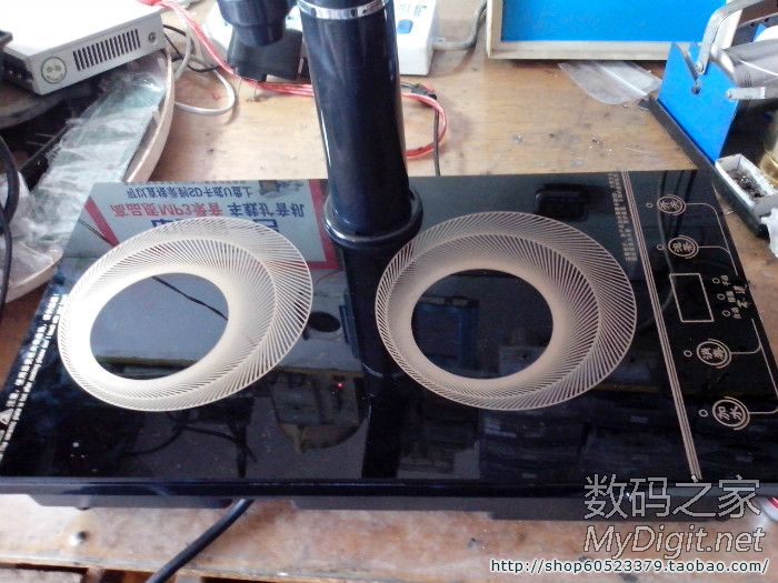

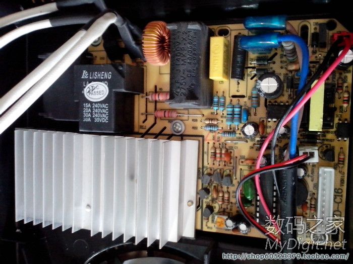

看外观就知道肯定是个电磁炉改进的
是不是一个触摸屏电磁炉

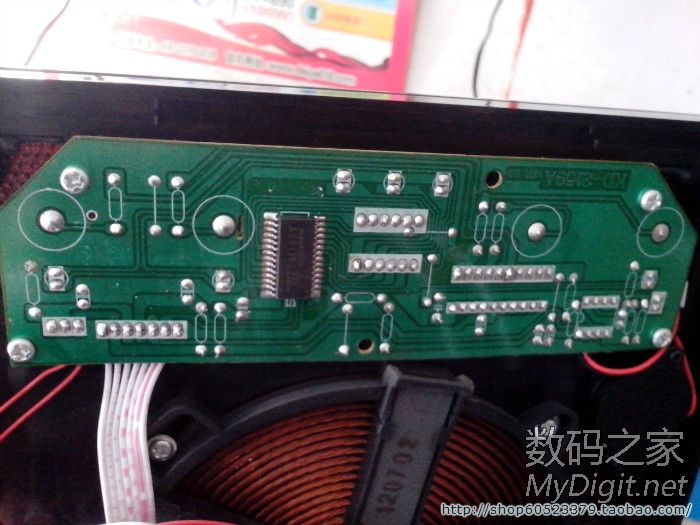

哈哈 看下线路板吧 就是一个名副其实的电磁炉
触摸屏的控制板

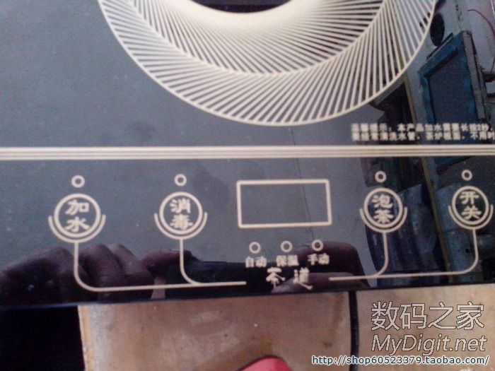

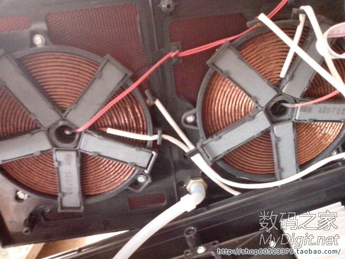

双线圈??神马情况 一个消毒一个加热  面板上有控制切换键

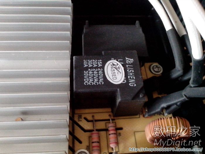

通过这个继电器切换两个加热线圈

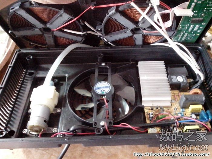

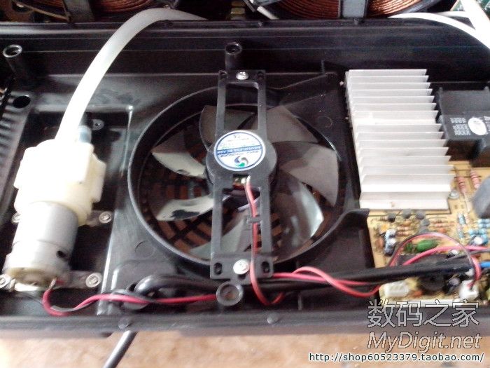

整体构造
局部特写

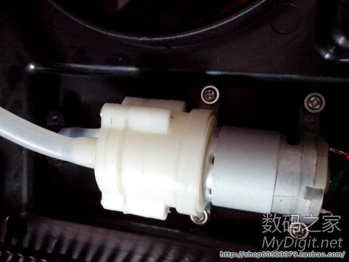

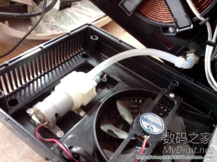

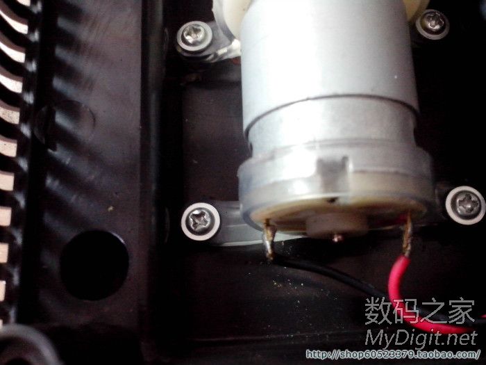

水泵 长按面板上的进水键 这个直流电机开始翁翁的工作
就是它坏了 里面的碳刷接触不良 已经打开用砂纸背面把换向器打了下
100元到手了 哈哈哈
电机修复过程忘拍了 跟一般的直流电机一样
