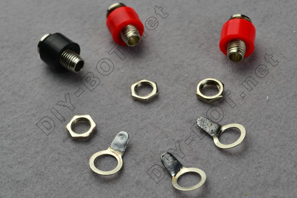

  把香蕉插座的螺帽都拧开,把香蕉插座拆成主体、电极、螺帽三个部分。
【3-6】
  把香蕉插座的电极前端用尖嘴钳往上弯折,这样主要是为了安装后焊接时不容易碰到底面的PVC塑料外壳,避免把其熔掉。
【3-7】
  用烙铁给电极前端上好锡,因为香蕉插座的电极上锡有点麻烦,如果在安装后再上锡则可能由于加热时间过长导致电极过热,而容易熔掉PVC塑料外壳。
  提示:香蕉插座的电极不容易上锡,这里可以涂上一些焊锡膏后再上锡。更多关于焊接上锡的技巧,请参考本书《4-5:技巧篇——电路焊接》中的相关内容。

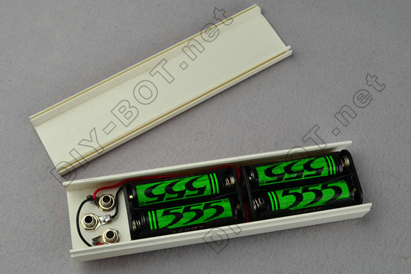

【4-1】
  电池盒与方槽两侧之间有一定的空隙,让两个电池盒的导线分别从靠近香蕉插座的这个电池盒两侧的缝隙引出。
【4-2】
  对照电路原理图以及焊接示意图,把电池盒的导线分别焊接到各个香蕉插座对应的电极上。
  提示:右图中,左边红黑两根线是同一个电池盒引出的导线,右边红黑两根线是另外一个电池盒引出的导线。

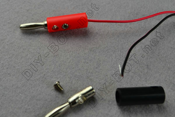

  把两个香蕉插头上的螺丝拧下来,把香蕉插头拆卸成金属头和塑料帽两个部分。
  然后把红黑导线一端的两股线分开,并且把前端的塑料皮剥掉,同时给露出金属线的导线上好焊锡。
  提示:更多关于导线上锡的技巧,请参考本书《4-5-3:技巧篇——电路焊接——导线上锡》中的相关内容。

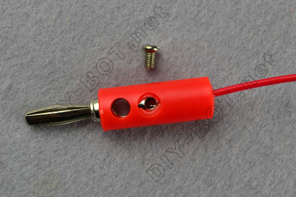

  先把红色的香蕉插头的塑料帽穿入红色导线中,接着把导线前端上好锡的金属线往后弯折。
【5-4】
  把导线插入香蕉插头的金属头后端的孔中,然后把香蕉插头的塑料帽扣到金属头上,让塑料帽上的安装孔与金属头上的安装孔重合。
【5-5】
  把螺丝拧入安装孔,同时调整导线的位置,使得其抵到金属头后端孔的底部,并且导线的上了锡的金属线被压在孔内侧的金属壁上。
  最后把螺丝拧紧,把导线夹在金属头上,并且使得导线上的金属线与金属头充分接触。
