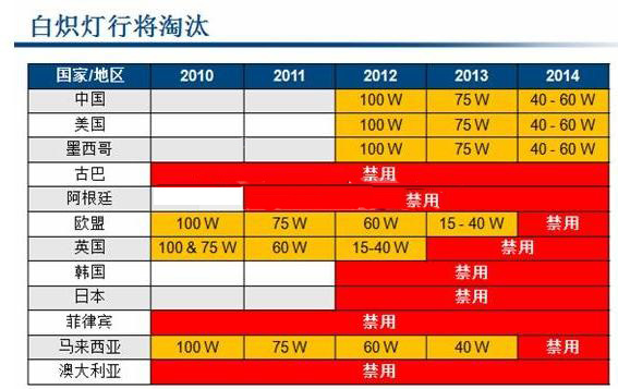

图1:100W白炽灯淘汰路线
100 W A19白炽灯泡替换应用的LED驱动器的市场潜力
Power Integrations产品营销经理Andrew Smith道:“所有的国家都是先从大功率的100W白炽灯开始淘汰,接下来才是75W等小功率的白炽灯。欧盟在2010年就淘汰了100W白炽灯,美国、中国等则是在2012年开始淘汰。所以市场上对于能替换100W白炽灯的大功率LED是有非常强劲的市场需求的。”

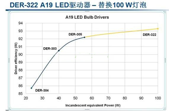

现在100 W白炽灯替换LED一般都需要采用PAR38,采用A19规格的LED尚未出现。现在PI已经推出业界首个针对100 W A19白炽灯泡替换应用的LED驱动器设计DER-322,该驱动器可为100 W A19白炽灯泡的LED替换灯提供所需的功率,这是业界首个此类设计。PI大功率LED驱动设计的推出,对于替换100W白炽灯大功率LED快速进入市场有很大的推动的作用。
DER-322驱动器可恰好放入A19灯泡内,不仅符合EN61000-3-2 C (D)标准,还可轻松达到THD限值要求。它的功率因数(PF)值超过0.95,因此既适用于商业应用,也适用于消费类应用。由于将PFC和CC转换集成 于同一开关级中,该设计的元件数非常少,这有助于实现驱动器的小型化、降低其成本和增强可靠性。此外,它采用了陶瓷电容元件,省去了短寿命的大容量输入电解电容,对于产品寿命的提高大有帮助。
DER-322适用性也比较突出。它不仅适用于A19白炽灯泡的LED替换灯驱动器,也可配置为T8灯管的LED替换灯驱动器,因此,无论对于高端LED照明设计师,还是致力于优化零售类低成本的设计师来说,它都具有很强的吸引力。该参考设计稍加修改即可支持可控硅调光。

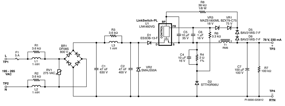

100W高可靠性LED球泡灯驱动电源设计方案 本设计利用DER-305 PCB板制作,最大限度地利用了LNK460VG器件散热器的面积。

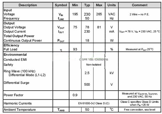

表1 :电源规格明细表(下表是可接受的最低性能设计要求。实际的输出结果为右侧列出部分。)
图5:针对100W高功率A19白炽灯泡替换应用的LED驱动主要电路图
