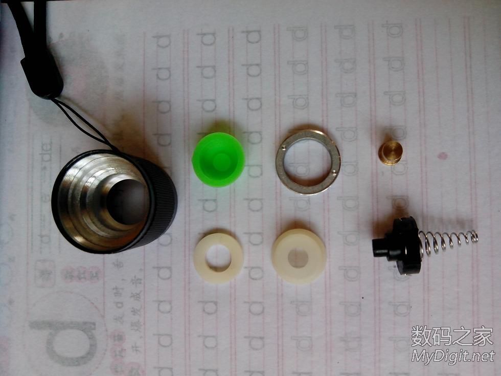

打上两个孔拆开
弹黄重新满焊
开始改造 先车一下内孔让内孔更圆与紫铜接触更紧密 车出台阶防止受热后紫掉落下去
开车紫铜
看11MM厚哦
准备打入

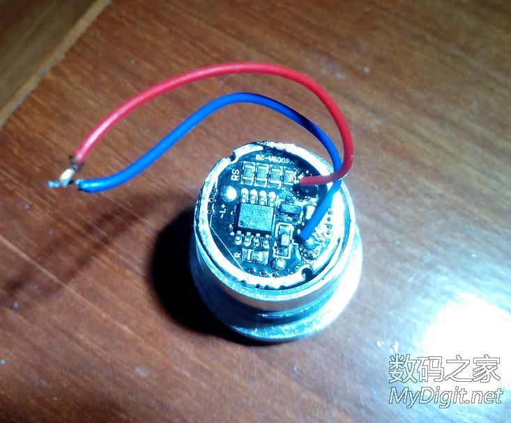

底面车平并钻上2.5MM的穿线孔
用1000号砂纸上一下光
焊上灯板
底面打上散热硅膏
先装上试一下看看
