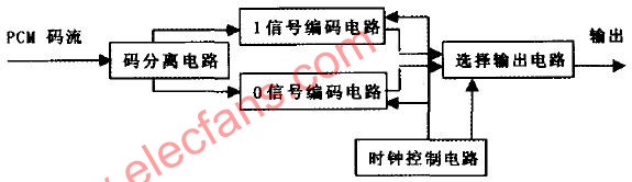

根据上边所述CMI编码原理可知,首先要把过来的PCM码流中的“0”和“1”码分开,然后分别进行编码。编码实现的原理框图如图2所示。

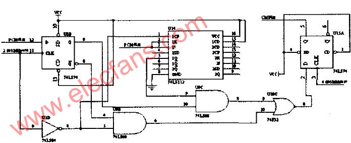

由CMI编码原理可知,输入码为“1”码时,编码输出交替出现“00”和“11”码。因此,在电路中必须设置一个状态来记忆上一次的关于“1”码的编码输
出,这一功能有JK触发器来实现。输入为“0”码时,编码输出为“01”码,电路图如图3所示。
