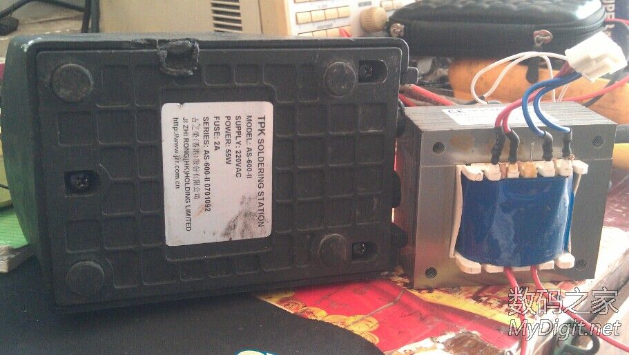

这个标贴

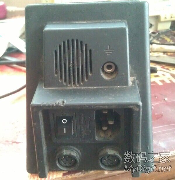

后面外观都和JBC差不多,很重这个机器。不过没有奥科的重,奥科焊台外壳全部是铝合金。这个不是高频焊台,塑料外壳分量也不轻。

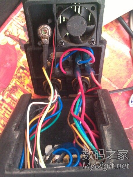

三颗底部螺丝,内部线很多。

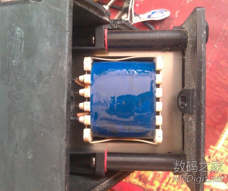

变压器占总重量一半还多

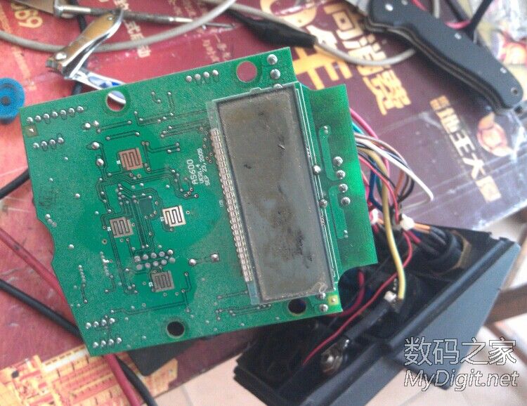

拆掉面板工厂用过的就是脏。

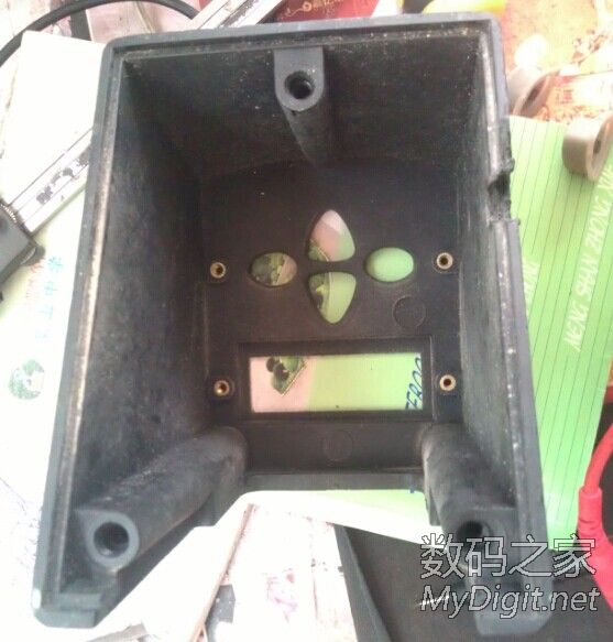

外壳质量可以,要是和奥科一样用铝合金就更加高级了。

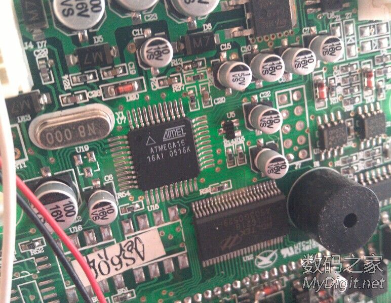

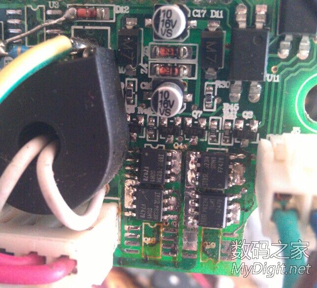

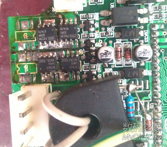

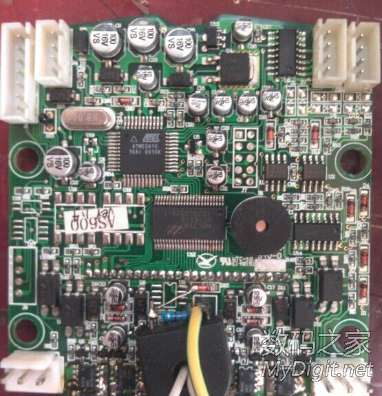

线路板,比上不足比下有余,对比真的JBC焊台还是有距离的,不过这样做工比山寨的焊台强很多了。
这种听说出厂就这样,全部不洗板的。洗板水贵!
主芯片,带程序的,这个要是挂了,基本只能看的份了。
和昨天拆的示波器一样密集,有密集恐怖症的掠过吧。我入的东西感觉都这样。

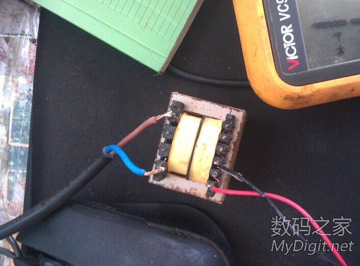

测得变压器初级开路,看来要向论坛自己绕变压器的高手学习怎么绕变压器了。进到论坛才发现这里资源丰富,高手云集。是来对地方了。
还有几张剩下图片,继续。谢谢你们关注,怎么绕变压器支招一下。没有绕过任何一个变压器。
变压器质量不行,不然这种变压器根本不会烧。还是国外变压器耐用。特别是现在新出的东西,基本变压器烧的很多。
用个其他变压器输入电源到板试机发现板是可以启动的,但不能确定全部好,还需要烙铁头和手柄试机。这样也可以了,有时间慢慢研究。

功率不大,55W。奥科焊台功率最高90W。这个是听说加热快回温快,一个原理是普通发热丝原理,一个是电磁炉原理。难道电磁炉还不如发热丝的?给意见研究怎么绕变压器吧,这种变压器怎么看都不是那种带温度保险的。
