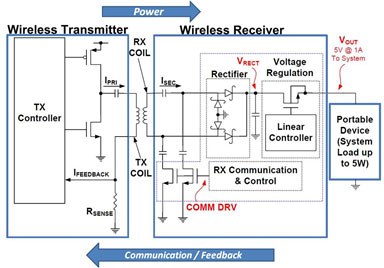

图 1:采用 TIbqTESLA 的无线电源系统方框图。

图 1 显示了采用 TIbqTESLA 芯片组设计的无线电源系统的基本方框图。发送器(充电底座)的占空比是固定的,但工作频率会变。接收器使用正向电源传输所使用的电磁感应,将所需的功率电平传回发送器。

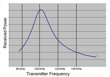

图 2:接收功率随发送器频率的变化而变化。
如图 2 所示,接收功率随发送器频率的变化而变化。如果接收器需要增减功率,发送器可以相应地改变自身的频率。接收器调谐在与发送器相同的共振频率上,以实现谐振点上的最大功率传输。当接收器不需要最大功率时,发送器增大其频率,远离共振峰值。
