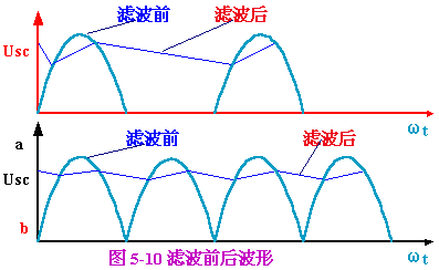

图5-9是最简单的电容滤波电路,电容器与负载电阻并联,接在整流器后面,下面以图5-9(a)所示半波整施情况说明电容滤波的工作过程。在二极管导通期间,e2 向负载电阻Rfz 提供电流的同时,向电容器C充电,一直充到最大值。e2 达到最大值以后逐渐下降;而电容器两端电压不能突然变化,仍然保持较高电压。这时,D 受反向电压,不能导通,于是Uc便通过负载电阻Rfz 放电。由于C和Rfz 较大,放电速度很慢,在e2 下降期间里,电容器C上的电压降得不多。当e2 下一个周期来到并升高到大于Uc时,又再次对电容器充电。如此重复,电容器C两端(即负载电阻Rfz :两端)便保持了一个较平稳的电压,在波形图上呈现出比较平滑的波形。图5-10(a)(b)中分别示出半波整流和全波整流时电容滤波前后的输出波形。
