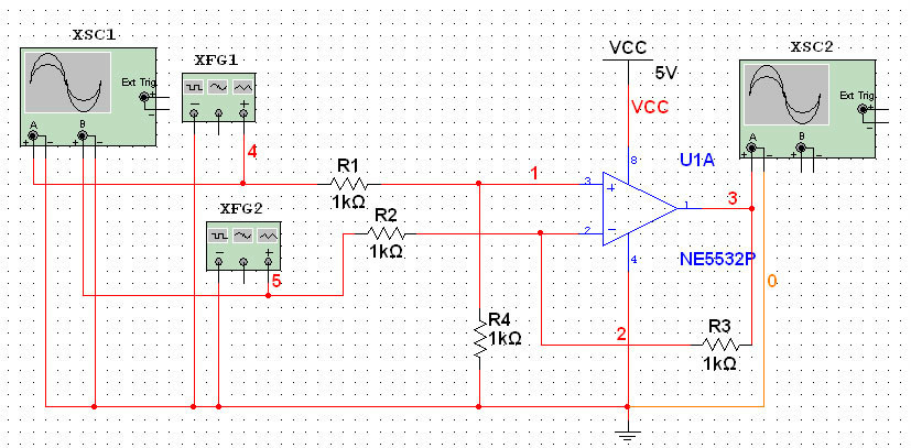

今天做了个运放的仿真分析
反向放大输入接反向放大口“-”号
输出口放大倍数关系为
输出口放大倍速=负反馈调整电阻/负反馈输入电阻
正向输入端无拉电阻时,输出0电位趋近负向极限
仅下拉电阻时在大于15K后趋向负向极限
仅上拉电阻时在25Mohm左右输出0电位趋于参考0点,后随阻值增大,趋近于正向输入端悬浮输出时状态0电位趋近负向极限
仅上拉电阻在千ohm范围趋于正向极限
上下拉电阻相等且在在千ohm范围,输出0电位在正向输出电压最高点与参考0点之间
实际反向放大应用时,正向口下拉千欧电阻到地
正向放大输入接反向放大口“+”号
输出口放大倍数关系为
差分输入时,如果相位相同,振幅相同,则两信号执行减法
