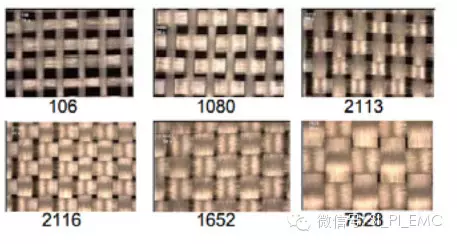

如下是PCB产用的玻纤布:
对于信号速率越来越高的情况,玻纤布的编织方式对信号完整性影响也非常的大。

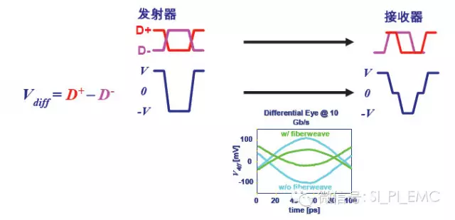

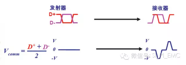

问题的根本原因在于玻纤效应会引起偏斜。两部分具有不同的有效非传导性常数(和相应的速度),这种不同是由于玻璃纤维交织的Er (Er ~6)和环氧材料Er (Er ~3)的不同引起的。
这就会导致共模噪声的增加以及差分幅值的变化。

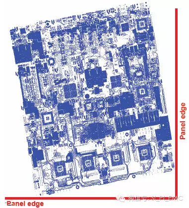

现在很多公司的研发工程师都在努力解决这些问题,目前最主要的做法就是旋转角度,这其中包括PCB设计的角度变化和PCB生产时角度的变;另外就是使玻璃纤维布更加的紧密和扁平化。
随着总线传输速度的增加,未来的电路板设计需要考虑纤维交织的影响
• 我们希望尽快采用倾斜布线或旋转设计方案
• CAD软件供应商必须尽快改进他们的CAD工具,以使旋转图案设计变得更容易
• 未来的解决方案包括PCB制造商的旋转图案设计或者纤维交织制造商提供旋转的纤维交织
同时:
• CAD工具可以使倾斜布线功能更具有吸引力
• 可能的交织旋转角度的确定使得图案旋转角度可以远小于
10度(并且相应地节省费用)
