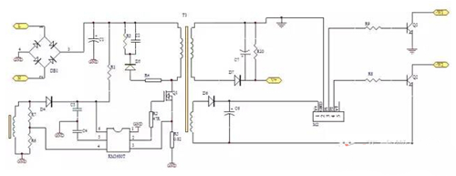

电路原理图:
电路原理图
RM3680T:高精度PSR恒流IC
RM3680T:高精度PSR恒流IC

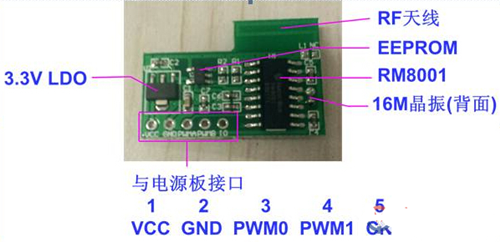

RM8008:2.4G无线调光调色温模组

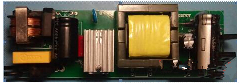

实物图:
实物图
实物图
