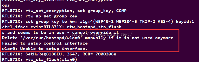

        后来担心是服务启动顺序或者时间不对,于是手动启动各项服务以作尝试,结果发现在多次切换AP的启动过程中报了一个错误,如下图:
        提示需要手动删除 “/var/run/hostapd/wlan0”,设置wlan0控制接口失败。

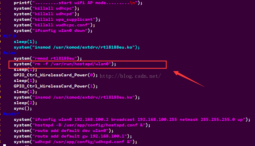

        于是在切换的应用程序中,尝试在复位wifi模块之前先把wlan0去掉,等重新加载wifi驱动模块后,它会自动创建对应目录下的wlan0结点。
        应用程序中添加删除“/var/run/hostapd/wlan0”的操作,具体如下图所示:
        经验证后,问题得到解决!
