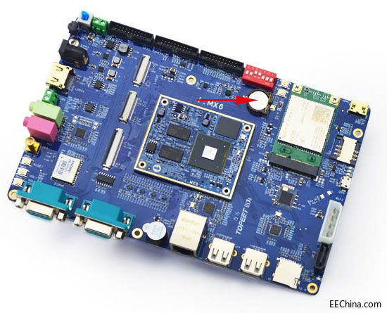

iTOP-iMX6 开发板的内核镜像,默认支持实时时钟,另外还需要有纽扣电池,如下图所示。
如果用户购买的时候,指明需要顺丰空运,那么开发板上应该是不带有纽扣电池的,电池的型
号为 cr1220,用户可自行购买。

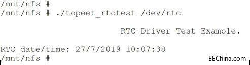

最后测试一下“/dev/rtc”节点,如下图所示,使用命令
“./topeet_rtctest /dev/rtc”,设备节点“/dev/rtc”也是可以正常运行。
