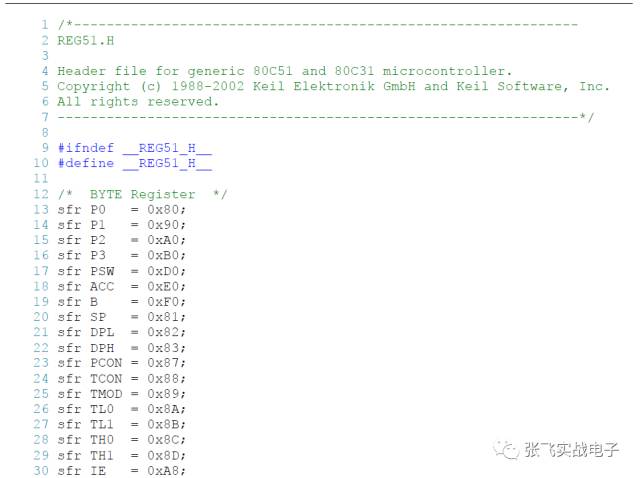

实际上我们在编程的时候并不是通过指针来操作寄存器的,而是直接给P0、P1 这些端口寄存器赋值。那么这些外设资源是如何与地址建立一一对应的关系(寄存器映射定义),这得益与51 特有的两个关键字:SFR 和sbit,其他单片机没有,只能用其他的方式来实现寄存器映射。这两个关键字帮我们实现了所有寄存器的定义,所以我们才可以像操作普通变量一个来操作寄存器。其实我们一开始提到的点亮LED 的代码,全貌应该是这样的:
为了方便起见,我们可以把寄存器映射全部写好封装在一个头文件里面,不用每用一个寄存器就定义一次。其实这方面的工作不用我们做,我们在编程的时候都会在开始的地方添加一个头文件:
这个头文件已经实现了全部寄存器的定义,该文件是keil 自带,在安装目录:Keil\C51\INC 下可以找到。这个文件实现了字节寄存器和位寄存器的定义。
