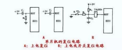

对于上电复位,貌似电路不会有电流流过,但是上电瞬间,有一个给电容充电的过程,这个过程中rst端口会出现一个正脉冲,只要该脉冲保持1ms以上就能使单片机复位。

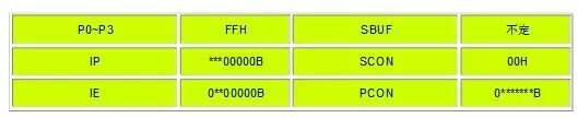

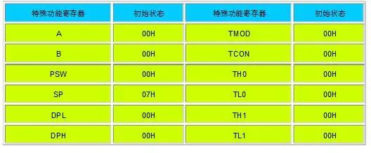

单片机的复位操作使单片机进入初始化状态,其中包括使程序计数器PC=0000H,这表明程序从0000H地址单元开始执行。单片机冷启动后,片内RAM为随机值,运行中的复位操作不改变片内RAM区中的内容,21个特殊功能寄存器复位后的状态为确定值,见下表。
值得指出的是,记住一些特殊功能寄存器复位后的主要状态,对于了解单片机的初态,减少应用程序中的初始化部分是十分必要的。说明:表中符号*为随机状态;A=00H,表明累加器已被清零;
PSW=00H,表明选寄存器0组为工作寄存器组;
SP=07H,表明堆栈指针指向片内RAM 07H字节单元,根据堆栈操作的先加后压法则,第一个被压入的内容写入到08H单元中;
Po-P3=FFH,表明已向各端口线写入1,此时,各端口既可用于输入又可用于输出;IP=×××00000B,表明各个中断源处于低优先级;IE=0××00000B,表明各个中断均被关断;
系统复位是任何微机系统执行的第一步,使整个控制芯片回到默认的硬件状态下。51单片机的复位是由RESET引脚来控制的,此引脚与高电平相接超过24个振荡周期后,51单片机即进入芯片内部复位状态,而且一直在此状态下等待,直到RESET引脚转为低电平后,才检查EA引脚是高电平或低电平,若为高电平则执行芯片内部的程序代码,若为低电平便会执行外部程序。
