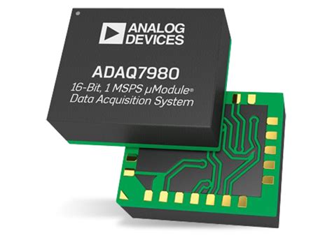

ADI 有这样现成的采集系统模块或IC方案
2020-01-08 23:04:04     打赏
楼上的方案,IC集成度很高嘛!
不过,我看了下官网,价格不便宜哦~
