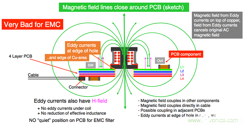

如何减少PCB元器件的磁场辐射
图 3 线圈下没有铺铜的4层PCB
图 3 显示了线圈周围的磁场图,在4层PCB的任何层中线圈下方都没有铺铜。来自线圈的强磁场线出现在PCB的底部以及靠近PCB的地方,并耦合到任何连接的线径中。PCB上的滤波器组件被空气旁路。这使得满足汽车OEM EMC目标实施起来非常困难,几乎不可能。
图 4 显示的PCB布局中,铜直接位于元件侧的线圈下方。
如何减少PCB元器件的磁场辐射
图 4 PCB线圈下方铺铜的影响
这为涡流提供了一个区域,可以用于消除已经产生的PCB外部磁场。内层2和底层是干净的。EMC滤波器组件可以有效地放置在底部。涡电流的磁场稍微降低了线圈的有效电感(通常小于5%)。涡流还会在GND铜中产生一些损耗。直接在电感核心下面铺铜的另一个缺点是增加了绕组到GND的寄生电容。然而,在大多数设计中,由于电容非常低,这个影响并不大。
