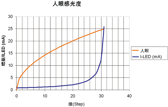

LED混光,调光中,HSL转换到RGB模型,R,G,B取值范围均为0~255,如果直接拿转换的RGB的值当作 PWM的值进行输出,会有一些颜色有偏差,比如黄色,可能显示出来会偏绿色。这个应该是和使用的 灯珠的参数有关系。
RGB值到 pwm之间要有一个系数,各位大侠一般都是通过什么参数进行计算的,有没有简便的方法呢?

gamma校正好像对led有效,楼主试试!
