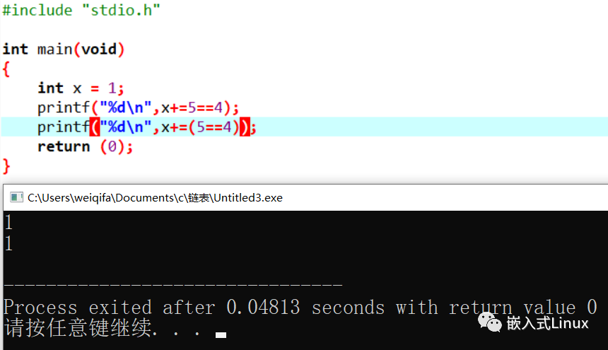

x += 5 == 4
「+=」 的优先级是14
「 ==」 的优先级是 7
所以上面表达式的意义是
x += (5 == 4)
运行一下
