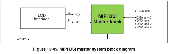

 i.MX8MM 显示结构
imx8m mini的显示只有1个MIPI_DSI接口, 显示接口的结构如下:

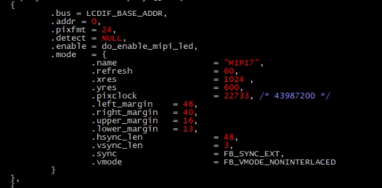

我们在调试显示的时候,需要初始化 L CDif和MIPI_DSI, uboot中驱动程序已经提供了完整的驱动程序,我们只需要设置环境变量panel,驱动按照panel的值匹配显示设备列表内显示设备的名称,选择当前设备显示。如设定panel的值为“MIPI7”,就会在显示列表内找到名称为“MIPI7”的显示设备,按照该设备初始化 相关的设备。该设备是我们默认支持的7寸mipi显示屏,可以从下图看到设备的名字和详细的显示参数。
如果用户需要添加自己的显示屏,只需要按照屏的手册额外添加一组显示参数,设置 panel,指定使用所添加的参数即可。(注:此方法只针对不需要额外初始化的mipi屏)

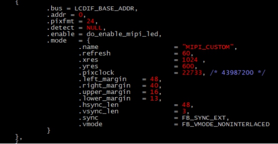

但是由于我们的 uboot不开源,用户无法修改源码,也就自行添加一组显示参数。针对这种情况,我们提供了一种解决方法。我们提供了一组参数,用户选定这组参数后,可以通过修改环境变量的方法来修改这组参数内显示参数。
这组用来显示 mipi屏的显示参数的名字是“MIPI_CUSTOM”,只要将panel设置为“MIPI_CUSTOM”,就会选定这组参数,下图是这组参数的默认值。

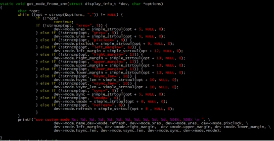

如何修改这组参数呢?默认是无法修改这组参数的,我们通过做了额外的工作,在检测到使用的 panel的名称为 “MIPI_CUSTOM” 时做了特殊处理,如果检测到环境变量custom_video_mode的值不为空,则解析custom_video_mode,将其内包含的显示参数替换默认的显示参数。
判断是否是自定义参数
自定义参数替换默认参数

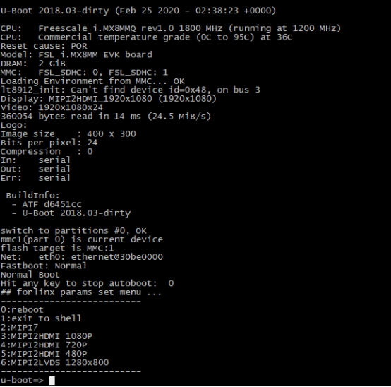

我们实际演示下如何使用,首先在启动 开发板,在 uboot按下空格键进入uboot菜单,按1,退出菜单进入 命令模式

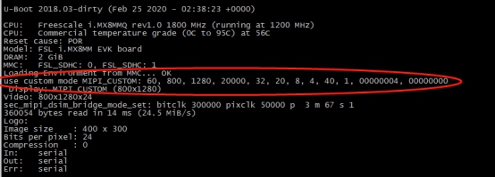

重启后显示参数生效。
我们还可以用这种方法快速测试我们的显示参数是否准确,因为这样测试非常快速,只需要在 uboot 设置环境变量即可,不需要修改代码和烧写。
